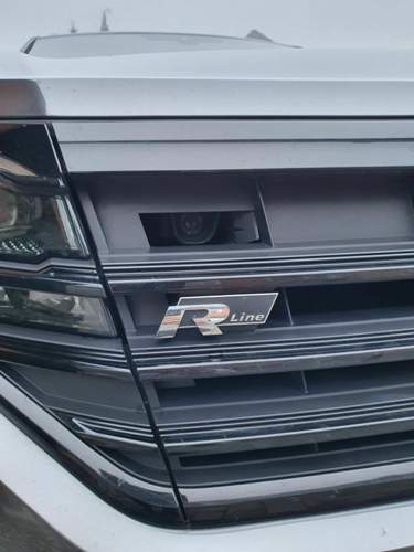

Hier Fotos die ich gerade gemacht habe. Meiner hat keine "Löcher" mehr. Bj. 10/2020.
Zu beachten ist, dass zwischen Chrom-Ausführung und Black-Style des Kühlergrills die Nachrüstsätze nicht identisch sind. Ihre Breite ist unterschiedlich.
Img-20210102-21305807kuehlergrill
Img-20210102-213039872kuehlergrill
Img-20210102-213046249kuehlergrill

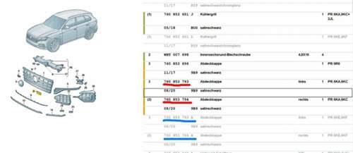

habe nichts ähnliches hier gefunden aber ich wollte euch an der Neuanschaffung teilhaben lassen, wenn es dies schon geben sollte, dann bitte ich um Entschuldigung.
Die beiden Abdeckungen kosten 14€ zusammen und endlich sind diese doch störende Löcher nicht mehr sichtlich.
Achtet bitte bei der Bestellung drauf, das es unterschiede zwischen dem Chrom und Schwarzen Grill gibt.
Hier die Teilenummer für die Schwarze Front.
760853794 9B9
760853793 9B9
Viel Spaß und gesund bleiben.
