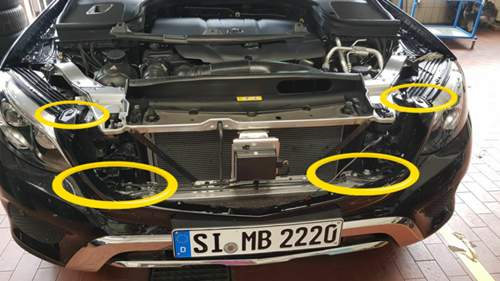

@west_4 schrieb am 23. Juni 2017 um 17:04:03 Uhr:
Heute eingebaut Diamantgrill 1 Stunde Arbeit den alten Grill ist zuverkaufen einfach pn schreiben
Vielen Dank für die Bilder vom Umbau! Sieht echt super aus! Hast du Tipps und Tricks, die man beim Umbau beachten muss? Oder hast du es machen lassen... dann würde uns bestimmt auch der Preis interessieren!? ;-)
Man muss nur aufpassen da wo ich es angezeichnet habe beide Seiten etwas nach außen drücken und unten sind zwei klammern das die richtig sitzen
