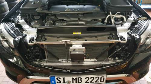

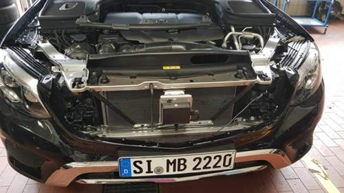

Habe D+ und Grill selbst gewechselt!
Gibt absolut keine Probleme, da der Mercedesstern der gleiche bleibt und die D+-Einheit hinter dem Stern plaziert ist.

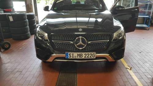

Heute eingebaut Diamantgrill 1 Stunde Arbeit den alten Grill ist zuverkaufen einfach pn schreiben
@ west_4:
Selber gemacht und darf man fragen, wie teuer? Sieht sehr gut aus.
