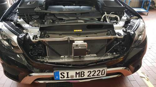

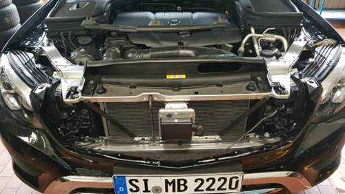

und rausgekramt ....
der wechsel ist kein problem; eher noch das raussuchen aller benötigten einzelteile durch den freundlichen ....
mir gefällts und das ist die hauptsache; und bitte keine fragen nach dem preis - alles normale ersatzteilpreise aber halt mit teilweise recht langen lieferzeiten; daher habe ich auch keinen überblick mehr weil gefühlt pro woche immer nur ein teil angekommen war. insgesamt waren es jetzt 10 einzelteile.

Ich habe mit dem Verkäufer abgestimmt, wenn wir die Vertragsmodalitäten durchgehen, dass die Jungs aus der Werkstatt in der Zeit mir den Diamantgrill und die Lufteinlässe einbauen. Nun hat er aus der Werkstatt ein Anruf bekommen, dass dies nicht so einfach ist. Dazu muss man vorne alles ausbauen. Das würde alles Ca. 4 Stunden dauern und ist nicht mal eben gemacht.
Ich verstehe das nicht so ganz. Hier habe ich gelesen, das es drei Schrauben sind und das wars. Bei den Lufteinlässen weiß ich aber nicht genau was für ein Aufwand das ist.
Was soll ich davon halten ?
Ach so. Der Wagen hat keine Kamera.
klar, ist eine fachwerkstatt - die wollen verdienen; deshalb wird halt mehr demontiert als wirklich nötig. es geht auch so wenn man nicht ganz ungeschickt ist und sich zutraut die plastikstege etwas zu biegen/drücken; aber das wird ein mechaniker halt nicht tun - da gibt es für alle arbeiten vorgaben ... also warum schnell & effektiv wenn der kunde doch bezahlt !
Ich habe ca 1,5 Stunde gebraucht

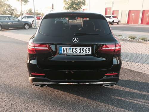

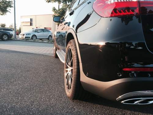

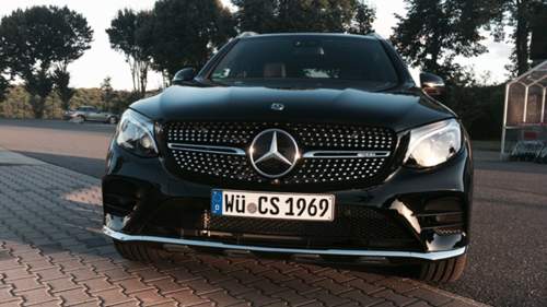

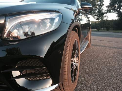

also ich habe endlich meinen GLC 250 Benziner in schwarz uni, AMG innen und außen 20 Zoll mehrfach Speichen schwarz, Trittbrettern , Himmel schwarz mit Panodach, holz Esche schwarz offenporig, Leder Nachbildung Artico und weisen Ziernähten, Burmester, Comand und dunkle Scheiben, plus ein paar nette Helferlein bekommen.
Leider ohne die großen gelochten AMG Bremsen, da diese leider nicht mehr ab Modelljahr Juli 17 erhältlich sind. Darüber hinaus wurde heute der Diamantgrill, die dezenten Spurverbreiterungen vorn 2x10mm, hinten 2x20mm (schließt perfekt bündig ab)und die Doppelauspuffblenden verbaut und ich kann nur sagen, dass mein GLK Nachfolger für mich super stimmig und edel aussieht.
Er fährt sich klasse und ich bin sehr froh über den Uni Lack. Die Brillanz und Tiefe des Schwarz ist einfach klasse und endlich mal ein schwarz ohne Graustich. Also für mich einfach ein super, tolles Auto.
Bilder folgen.

Von welcher Fa sind deine Distanzscheiben?
Bei H&R gibt's die 2x10 nicht....
Merci
@style2move schrieb am 4. August 2017 um 10:58:59 Uhr:
@Callaway 2010 schrieb am 4. August 2017 um 00:15:31 Uhr:
Bilder folgen.
Grus
ChrisVon welcher Fa sind deine Distanzscheiben?
Merci
Hi, die Scheiben sind von H&R.
Du findest Sie beim GLK Artnr: 2055665.
