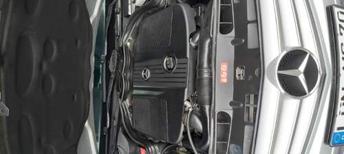

es wird immer wider angezeigt am Display folgende meldung : kühlflüssigkeit nachfüllen nach dem ich es nachgefüllt habe ,kurze zeit später wieder die gleiche meldung. ich kunte nirgends wo einen leck oder undichte stelle entdecken. habe es auch mit einem kühler dichtungsmittel auch schon probiert. was könnte die ursache sein ?

Was soll das Foto zeigen?

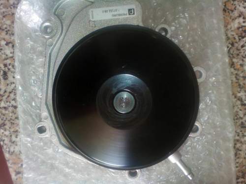

es ist die wasserpummpe die defekt ist ! was würde es kosten mit austausch neue wasserpumpe?

danke du hast recht gehabt.
Es gibt verschiedene Wasserpumpen für den Motor. Schaltbare und nicht schaltbare. Da musst du erst gucken welche bei dir verbaut ist.

Bitte auch antworten welchen Motor verbaut ist und das Baujahr wenn du
schon hier um Hilfe fragst.
Laut dem Bild hast du einen Diesel OM651 verbaut 220 oder 250?
Wasserpumpe kostet ca in einer freien Werkstatt mit Arbeit ca 300-400 Euro
Kühlflüssigkeit / Frostschutz muß mit erneuert werden.
Bei Mercedes legst du ca 600-800 Euro hin je nach dem ob die auch gleich
Keilrippenriemen und diverse Rollen tauschen.
Wenn man ein wenig Schraubereigenschaften hat kann man es aber auch
selber machen.
Pumpe ca 100 Euro / Frostschutz ca 15-20 Euro / Riemen bei Bedarf
ca 20-30 Euro.
Arbeitszeit ca. je nach Kenntnis und Werkzeug 45 min - 2 Std.
