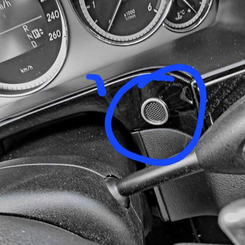

Hatte ich auch schon mal.... Kostenvoranschlag von ATU 850,- €. Habs selbst gelöst. 9,-€ Druckluft Spray und Staubsauger den Temperatursensor am Armaturenbrett nähe Lenkrad von außen gereinigt. Sieht aus, wie n kleiner Lautsprecher oder Microphon.
Probiers mal aus, kost ja erstmal fat nix (außer Druckluft).

Ging bei dir auch der Lüfter nicht an ?
Der Lüfter im Innenraum? Der ging an, kam aber nur warme Luft. Der Kühlmittel Schlauch im Motorraum war auch nicht kalt. Das sollte er aber.
