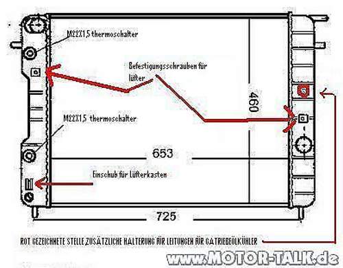

Die letzten FL-Omegas mit AT-Getriebe haben einen Zusatzölkühler für das ATF, der NICHT mehr in den Wasserkühler integriert ist. Das muß man beim Kauf beachten.
Auf dem Bild sieht man oben rechts die beiden ATF-Leitungen zu dem Zusatzkühler
(Und NEIN, das sind keine Klimaleitungen zum Kondensator ... ;-)  )

so erster fehlgriff mit meinem kühler............der hat nicht die 4 gewindebuchsen für den ölkühler!!!????
Geht wieder zurück.......

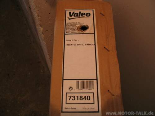

das ist mein Standardkühler   VALEO -Artikelnummer 731840 für
2.0 03.94 09.99 85 / 116 1998
2.0 16V 03.94 09.99 100 / 136 1998
2.5 V6 03.94 09.00 125 / 170 2498
3.0 V6 04.94 02.01 155 / 211 2962
2.2 16V 09.99 07.03 106 / 144 2198

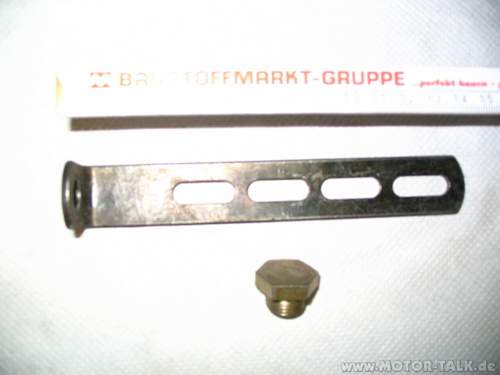

Habe ich selber bei mir verbaut,einzige Änderung,kleines blech bauen,für die Leitungen vom
luft-ölkühler des Automatikgetriebes,hat auch die vorderen4 halterungen!
ich weiß,es gibt billigere im netz,aber die passen meist nicht!

dieser kühler hat zwar auch die anschlüsse,für den Wassergekühlten ölkühler des Automatik-
getriebes,aber die kann mann mit 2 stück M14X1,5 mm blindstopfen zu machen!
Vorrausgesetzt.der teilefuzzi schlüsselt in nicht auf eine andere Teilenummer um,dann
passt er wieder nicht!!!!!!!!!!!!!!!!!!!!!
bei meinem Großhändler will ich nur den VALEO und keine Umschlüsselung!

auf nachfrage,da es keiner von den Teilemenschen auf die reihe bringt einen ordentlichen kühler zu besorgen!
ein par kleine bilder zu einem blech,was man  benötigt um den Valeo-kühler zu verbauen!
auf bildern ist ein blech und ein blindstopfen(zum verschließen der nicht benötigten anschlüsse für den getriebeölkühler)
zu sehen.blech ist original Volvo-lkw(gibt es in ca.25 ausführungen) und Blindstopfen ist M14X1,5 mm.
schrauben sind M6X20(schraube bitte mit dem Kopf vom kühler her einbauen(nicht das der wasserkasten vom kühler
hops geht!
