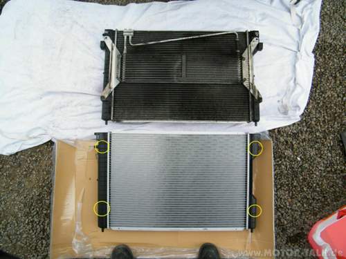

Da liegt mein Problem.Alle 3 bisher gelieferten Kühler haben nicht die 4 Befestigunglöcher , die ich benötige um den Öl-an
den Wasserkühler zu schrauben.Gestern habe ich dann 1 Stunde mit Kurt telefoniert und wir haben es soweit klären können,
das wir jetzt wissen ,das ich die ganze Zeit einen vom x20xev mit INTEGRIERTEM Ölkühler zugeschickt bekomme.

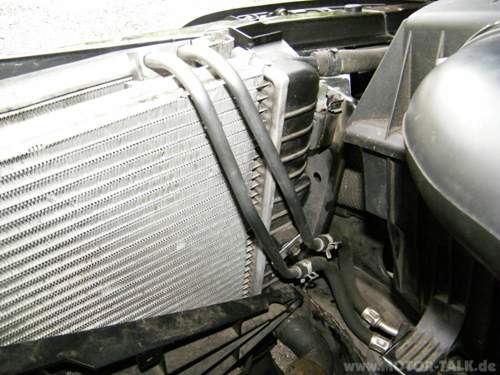

Hänge mal noch ein paar Bildchen an

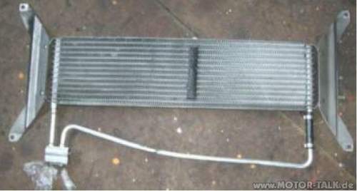

Da der 2,2 AT mit AHK serienmäßig einen extra ATF-Kühler hat, der an dafür im Kühler eingegossenen Gewindestücken vor dem Kühler fixiert wird.

Im Kühler sind vier M6 Messinggewindehülsen eingegossen.
In dem, den du bei dir verbaut hast, ist im Wasserkühler ein Wärmetauscher für das ATF integriert mit M14 Gewindeanschlüssen.
Bei seinem ist dieeser ATF-Wärmetauscher nicht im Kühler integriert, sondern sitzt als separater Kühler vor dem normalen Kühler, der ist dann mit vier Schrauben am Kühler befestigt. Und genau diese Gewindebuchsen fehlen an den normalen 2L Kühlern.

Ich habe den separaten vorne dran mit vier Schrauben.Der integrierte war und ist nicht angeschlossen.Also der alte Kühler hatte nur den separaten Anschluss mit den vier Schrauben. Bei dem Kühler von Ebay ist beides dran separat mit vier Löcher für die Schrauben ATF und integriert, das habe ich nicht angerührt,die roten Blindstopfen draufgelassen.Jetzt alles klar😁
