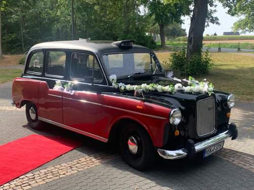

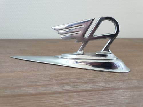

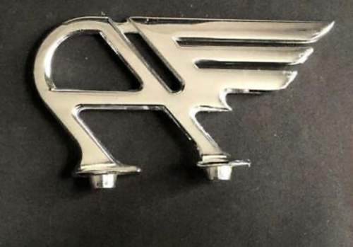

Ich möchte an meinem Austin FX4 (London Taxi) gerne das „Flying A“ auf der Motorhaube anbringen.
Jetzt gibt’s 2 Sachen:
Mein „Austin“ ist kein echter Austin, sondern wurde 1982 1:1 von Carbodies übernommen.
Außer andere Plaketten ist der Wagen baugleich.
Und:
Das „Flying A“ wurde offiziell nie auf den Taxen montiert.
Gibt es bei solchen Änderungen im Bezug zum H-Kennzeichen Probleme??
Bilder habe ich mal dazu gepackt.
„A“ mit Sockel
Solo „A“
Um dieses Fahrzeug geht es.

Hallo !
Meines Wissen sind solche Embleme ein Problem. Auch das "Flugzeug" vom Chevrolet Belair ist in D nicht zulassungsfähig (unabhängig vom "H").
Mit der Bitte um Korrektur, falls ich falsch liege.
Rein praktisch halte ich es für sehr unwahrscheinlich, dass diese Unstimmigkeit dem Prüfer bei der HU auffällt.
Rein theoretisch würde ich erstmal sagen, dass eine nachgerüstete Kühlerfigur eingetragen werden muss. Immerhin könnte sie potentiell gefährlich beim Fußgängerunfall sein.
Und konkret:
War es üblich, dass sich Londoner Taxifahrer in den 80ern das "A" an ihrem Auto nachrüsteten?
Falls nein, wäre es eine nicht zeitgenössische Änderung.

Bei dieser Figur handelt sich um ein gefährliches Fahrzeugteil. In D wurden solche feststehenden Dinger auf der Motorhaube irgendwann verboten. Wann das genau in Kraft trat, müsste Google wissen.
Ob man sowas dann nachrüsten darf, auch wenn es damals üblich war, bleibt zu bezweifeln.
