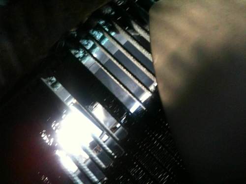

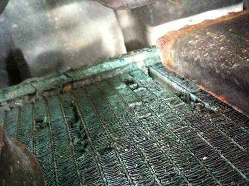

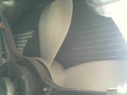

Hey Leute. mir ist vorhin aufgefallen das an meiner Celica's Wasserkühler einige Lamellen fehlen 😰
ich hab im Anhang ein paar Bilder hochgeladen.
Muss ich den Kühler ersetzen oder ist das nicht ganz so dragisch wie es aussieht?
(ps: Kühlen tut er 1a)
Img-2006
Img-2007
Img-2008

Hallo Ihr Celicafreunde,
ich würde mir bei KFZ-teile 24 einen neuen Kühler holen -Ca.60-70 Euro und wechseln. Da ihr schon Wasserverlust habt-Grünspanansätze. Ich möcht nicht erleben wenn bei voller Fahrt der Kühler leckt und der Motor sich verabschiedet. Tut Eurem gefährt etwas gutes. Ich habe meinen Kühler auch ersätzen müssen, somit gleich besserer Kühlleistung für den Motor erreicht. Es lohnt sich.
mf Grüßen Mazdacx5

Zum LÜFTEN des Kühlers müsst ihr unten links die Plastikschraube aufdrehen. Also links, wenn du vor der Motorhaube stehst. Seite von der Lima. Danach nimmste dir eine lange Zange und öffnest die Schlauchklemmen, sodas du die Schläuche abmachen kannst. Danach die oberen 2 Schrauben vom Kühlerhalter lösen. Nun kannst du den Kühler schonmal aus der Gummiverankerung rausruckeln (Gummiverankerungen sind an der Unterseite vom Kühler) ... aber noch nicht ganz rausheben. Denn als nächstes musst du BEIDE Ventilatoren abklemmen (bei T18 GTi). STi hat nur einen Ventilator ... Einfach nur den Stecker lösen, danach kannste den Kühler rausheben.
Wenn du die Ventilatoren abschraubst, pass auf, das du die Verschraubungsplättchen nicht verlierst. Denn im Kühler sind bei jeder Schraube so Einschubführungen für die Gewindeplättchen, die bei einem neuen Kühler nicht dabei sind. Die musste auch vom alten in den neuen Kühler wechseln.

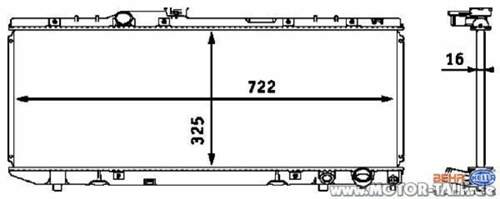

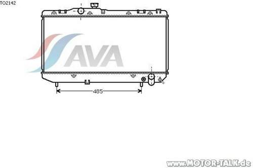

ich kaufe mir den neuen Kühler auf dieser Seite
siehe hier
soll ich Kühler 1 nehmen für meine T18 2.0 Gti oder Kühler 2?
ich habe heut mal nachgemessen und mein Kühler ist ja der große mit den 2 lüftern und der hat die +/- 720cm länge ca.
dann nehm ich den ja?(kühler 2) siehe Bilder im Anhang
ich will mir nur sicher gehen, nicht das ich das Ding nacher wieder zurückschicken muss.deswegen frag ich lieber kurz
Kuehler1
Kuehler2
Es gibt für die GTi nur 2 mögliche Kühler. Automatik und Schaltung. Die Marke ist im Prinzip egal. Wenn du selbst ein Schaltgetriebe hast, sieh zu, das du auch einen Kühler für Schaltgetriebe kaufst. Ich kaufe sowas meistens bei www.100pro-ersatzteile.de , denn da steht sowas immer bei und die Qualität ist gut.
