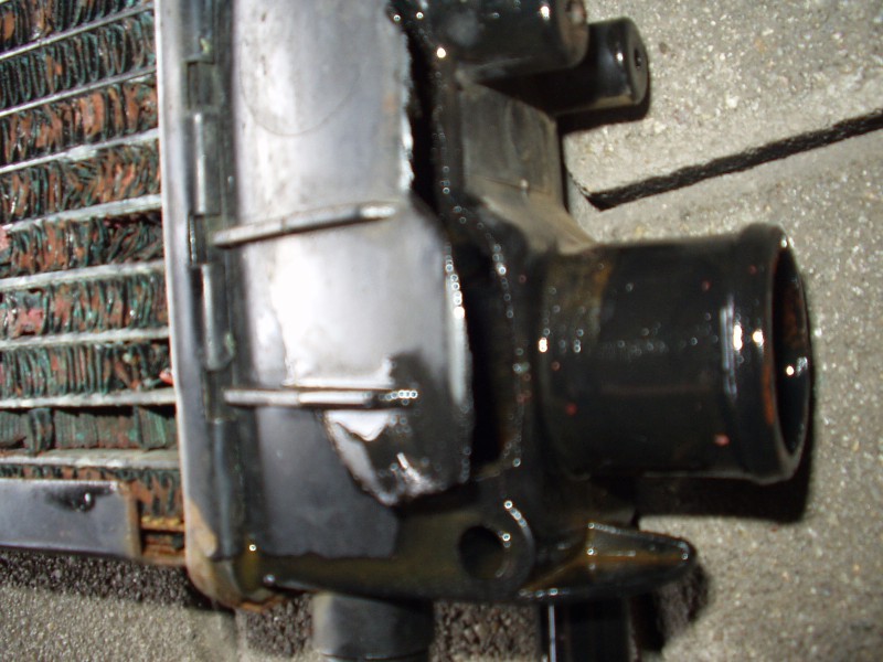

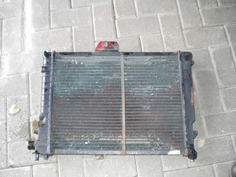

So. Es war definitiv der Kühler:
http://www.viggenfactfile.de/misc/kuehler1.jpg
http://www.viggenfactfile.de/misc/kuehler2.jpg
http://www.viggenfactfile.de/misc/kuehler3.jpg
Hab sowas noch nie vorher gesehen. Aus- und Einbau hat ca. 2h in Anspruch genommen und war nicht sehr schwer.
Danke an stelo für die Tips und and saabfahrer (mal wieder) für den gebrauchten Kühler.

Da ist also der Wasserkasten auseinander geplatzt...habe ich auch noch nicht gesehen!!!
Obwohl die Kühlrippen auch kein Luxus mehr sind...
Die Frage ist jetzt doch wohl, WARUM ist er geplatzt???
Und da fällt mir nur eine defekte Zylinderkopfdichtung ein!
Zu hoher Druck im Kühlsystem durch Abgase...🙁
Das würde ich auf jeden Fall testen lassen.

Die Zylinderkopfdichtung scheint OK - kein besonderer Druck auf dem System, kein Öl im Wasser, kein Wasser im Öl.
Da der alte Kühler jedoch geradezu ausgeglüht war und der Ventilator schon lange nicht mehr angesprungen war, haben wir mal den Ventilator getestet (funktionierte) und den Temperaturgeber am Kühler getauscht (der alte fiel bei Demontage quasi auseinander). Jetzt springt auch der Ventilator wieder regelgerecht an.
Ich denk mal, das Kühlerproblem sollte damit erst mal gelöst sein.
