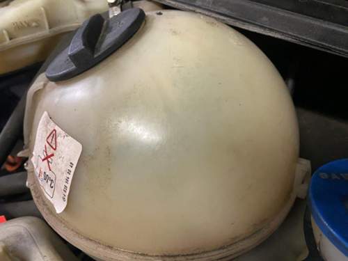

Hallo, ich wollte meinen Kühler Ausgleichsbehälter wechseln. Leider wird bei meinem Viano (BJ 2012) der Behälter, an der hinteren oberen Seite, durch das Karosserieblech eingeklemmt sodass ich diesen nicht wie in dem u.a. Video einfach anziehen kann.
Weiß jemand wie ich da vorgehen muss?

Dann mache doch mal ein Foto davon. Meiner geht ganz leicht raus.

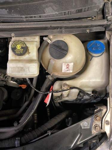

Servus, genau das habe ich heute früh auch gemacht. Anbei nun die Bilder. da sieht man, dass darüber ein Blech und dann auch die Ansaugabdeckung Gebläse ansteht. Der Ausgleichsbehälter hat unten "Füße" und wird vermutlich in einer Halterung stecken. Ich kann diesen aber nicht, wie im Video, nach oben abziehen.
@VianoCDI schrieb am 10. Dezember 2024 um 10:29:28 Uhr:
..Ich kann diesen aber nicht, wie im Video, nach oben abziehen.
Auch nicht seitlich, wenn du vorher den Wischwasserbehälter ausbaust?
@Bilsteiner schrieb am 10. Dezember 2024 um 10:50:06 Uhr:

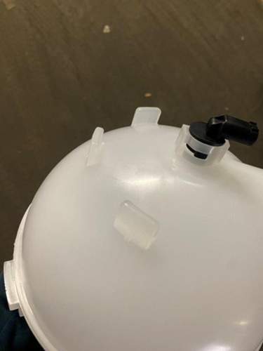

Habe ich noch nicht probiert aber wenn ich mir die 3 Füße am neuen Behälter ansehe ist mit seitlich ziemlich sicher nichts zu gewinnen. Ich muss irgendwie nach oben und das scheint ohne Ausbau der gesamten oberen Leiste (Blech, Regenwasserrinne, Scheibenwischer,...) tatsächlich nicht machbar..... 🙁
@VianoCDI schrieb am 10. Dezember 2024 um 14:56:11 Uhr:
andererseits ich habe das Auto jetzt demnächst 13 Jahre, ich könnte die Leiste oben einfach ausschneiden 😉
Der ist nur eingerastet, siehst ja am neuen . Dann geh mal mit bissel Kraft ran . Neuen hast doch da
