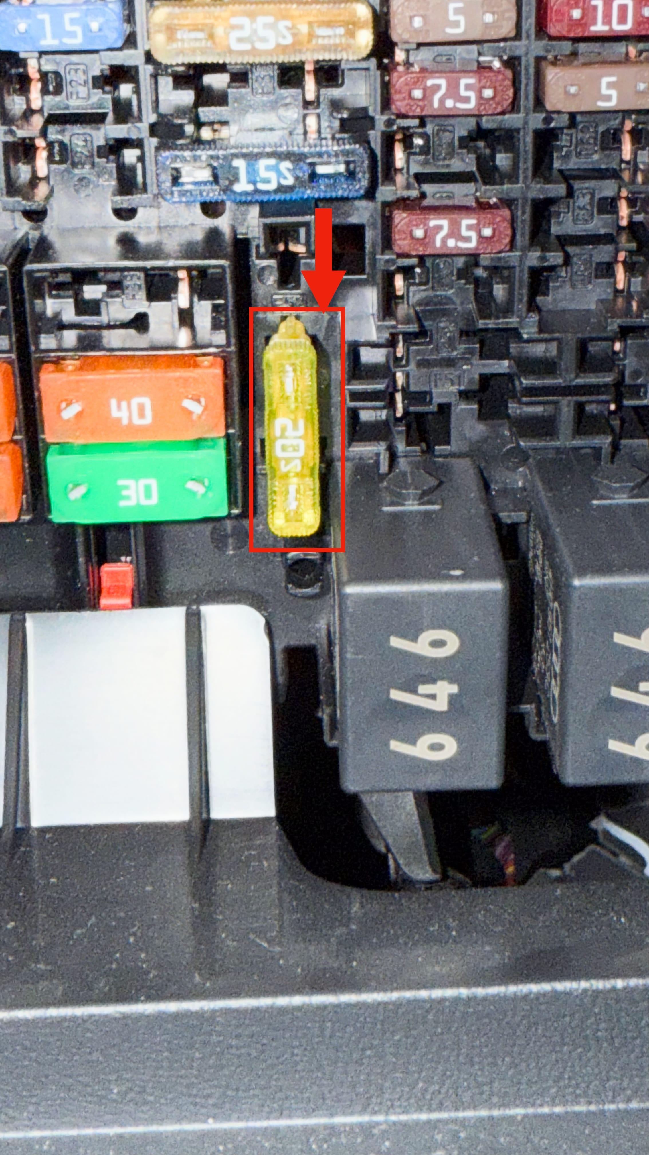

Leider schaltet mein Q4 trotz versetzen dieser Sicherung die Spannung nach einiger Zeit (~8h) ab, so dass es scheinbar keine echte Möglichkeit für Dauerplus ist (evtl. ein Unterschied von der ID-Serie zur Q-Serie?).

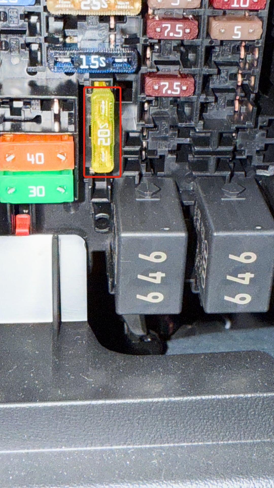

Ich habe das heute endlich mal in Angriff genommen und Sicherung 52 (die einzige vertikal gesteckte Sicherung) rausgenommen und eine halbe Länge nach unten wieder eingesetzt (s. Bilder). Dauert wirklich nur 5 Minuten. Die 12V-Dose hinten war schon drin (Ablage- und Gepäckraumpaket)
Hoffe die 12V-Batterie vom Q4 hält so einen Sommerausflugstag mit Kompressorkühlbox durch.
Sicherung 52 vorher "Zündstrom"
Sicherung 52 nachher "Dauerstrom"
