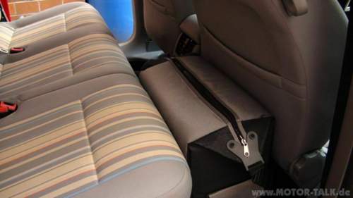

ich habe eine Waeco TF-14 hinter meinem Beifahrersitz. Ich habe mich Extra für so eine klein Box entschieden die hinter den Sitz passt, weil man sie dann nicht rausräumen muss wenn man das Bett ausklappt.
Dazu hab ich noch einen 230V auf 12V Wandler bestellt damit ich die Box auch am Stromnetz betreiben kann.
Detail - Kühlbox
