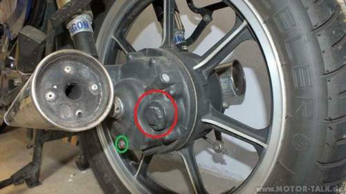

Wir werden die kommenden Tage unsere Reifen wechseln. Vorne kein Ding - hinten Kardan.
Sollte auch nicht schwer sein, allerdings dacht ich mir dass ich mal nachfrage ob's da Tücken gibt. Meine idee wäre
1. Stoßdämpfer lösen damit die Schwige runterkommt und ich an die Achse komm.
2. Achse raus, Distanzhülsen runter, Reifen nach rechts ziehen und fertig ist die Laube? 😉
Würde ich ja gerne in meinem Handbuch nachschlagen, da steht allerdings nur was von Kette...

Exakt so, nur musst Du natürlich zusätzlich das Bremsgestänge und die Drehmomentstütze lösen, denn die Ankerplatte der Bremse muss ja mit raus. Aber das weisst Du bestimmt.

Ne Idee wie ich am intelligentesten das Öl wechsel?

Argh, richtig lesen sollte man. Es geht ums Kardanöl... Mea culpa. 🙄
Aber auch hier gibt es unten eine Ablass- und an der Seite eine gut sichtbare Einfüllöffnung. Das Öl muss (wenn ich mich richtig erinnere) bis zur Unterkante der Einfüllöffnung stehen. Ich würde sie vor dem Ablassen etwas fahren, damit das Öl warm wird und etwaiger Abrieb in der Schwebe ist und mit rausgespült wird.

Das Kardan-Öl wechsel ich doh vielleicht erst in ein paar Wochen. Wenn die Reifen da sind ist erstmal TÜV angesagt. Die Einlassöffnung hab ich übrigens gerade auch nach suchen nicht gefunden 🙁
