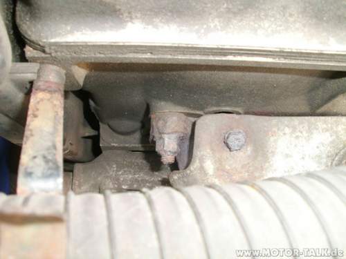

Bei meinem 1,0 er ist die Dichtung auch leicht Undicht. Ich werde es bei meinem so machen: mit Autogenschweißgerät die auf 11 mm runtergerosteten Muttern fast rotglühend machen, und dann mit raufgeschlagener 12 oder 11 mm Nuß gaaanz vorsichtig lösen. Die ganze Prozedur kann dauern, da immer Stück für Stück lösen. Anders geht es leider nicht, um die Bolzen zu retten und nicht abzureißen.

Nur den restlichen Teil, der Muttern. (mein Ibiza ist gerade unterwegs, dann kommen paar Fotos von diesen runtergerosteten Muttern) Leider muß man die Muttern mit "Gefühl" warm/heiß machen.

Solche Muttern bekommt man ohne "Wärme" leider nicht lose. Da hilft auch kein einsprühen mit Rostlöser.

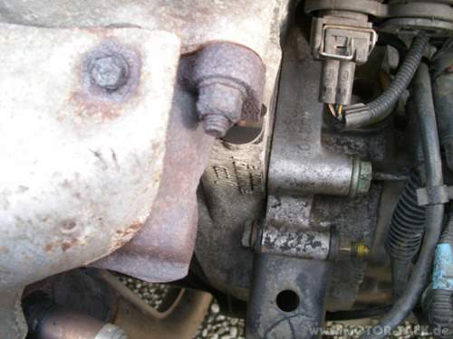

Ich bin mal schnell runter zum Auto und habe mal vier von den fünf Müttern + Stehbolzen fotografiert.
Ich weiß, dass sieht jetzt nicht so schlimm aus, aber abreißen können die ja immer noch.
Aber trotzdem vielen dank für den Tipp mit dem erhitzen, aber da bin ich wahrscheinlich ein wenig übervorsichtig.
Falls noch jemand Tipps hat ich bin für alles nützliche dankbar.
Die sehen ja wesentlich besser aus. Die Muttern abbürsten, mit Rostlöser einsprühen, und gaaanz vorsichtig versuchen zu lösen. Vielleicht hast Du Glück.

Sollten 8 Stück sein. An die Äußeren würde man vielleicht mit so einer Miniflex rankommen. Meistens sind aber so hart, daß die sich da die "Zähne" ausbeißt. Wenn die so aussehen wie auf meinen 2 Bildern vorher, hilft nur die blaue Flamme, und daß auch ganz vorsichtig, sonst verschmelzen die. Die 3 x 6 er Muttern für das Schutzblech obenreißen auch gerne beim 1. unvorsichtigen Versuch ab.
