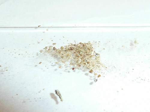

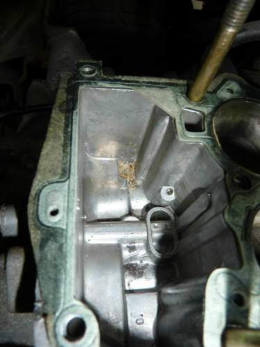

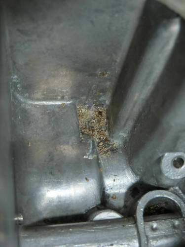

Auf dem Rückweg aus dem Urlaub nahm der Wagen plötzlich Gas weg und fing an zu hoppeln. Vollgas und Standgas ging, so sind wir noch gut nach Hause gekommen.
Heute habe ich mal das Vergaseroberteil abgenommen und einen Klumpen aus Kristallen vor der Hauptdüse gefunden. Leider vergessen, den zu fotografieren. Ich habe aber auch in der Schwimmerkammer Ablagerungen gefunden, von denen einige diesen Kristallen ähnlich sehen. Und direkt unter den Düsen in diesen Hohlräumen (die wahrscheinlich abgesetzten Schmutz von den Düsen fernhalten sollen), ist ein Schmier, der nach kurzer Zeit an der Luft auskristallisiert.
Habt Ihr so etwas schon mal gesehen? Der Vergaser selbst wurde vor zwei Jahren komplett gereinigt und mit neuen Dichtungen versehen. Ich habe direkt vor dem Vergaser noch einen Benzinfilter. Es muss wohl etwas sein, was sich im Kraftstoff befunden hat und langsam auskristallisiert.
Bin völlig ratlos.
Grüße, Ulfert

Was ich jetzt zusammenfassend als roten Faden aus allen Vermutungen lese, ist eine Reaktion mit einem der verbauten Metalle.
Ich bin im letzten Jahr schon mal stehen geblieben, da hatte ich den Schwimmer im Verdacht. Das könnte aber auch so etwas gewesen sein. Und nicht allzu lange vorher hatte ich den Vergaser gereinigt (mit Spülmaschinenpulver lange im Ultraschallbad).
Könnte also sein, dass ich damit die Patina entfernt und irgendwelchen Reaktionen die Tür aufgemacht habe? Dann würde ich ja tatsächlich den Vergaser jährlich aufmachen und auf Kristalle untersuchen müssen 😰😰

Aluminium brodelt wenn es mit Laugen zusammenkommt, das löst sich auf.
So'n Motorgehäuse 24h in warme Lauge gelegt, da findeste nix mehr von wieder.
Original geschrieben von Ulfert
Ist nicht schön für Metalloberflächen aber wenn die danach gleich wieder mit ihrem Kraftstoff zusammen kommen, sollte die Patina daraus neu aufgebaut werden was auch richtig ist.
Falsch!
Im Vergaser lagert sich über die Jahre irgendwas aus'n Benzin an, was die Oberfläche passieviert + vor Zerfall schützt.
So aus eigener Erfahrung; Mach ein paar Kratzer, weil du den Vergaser besonders gründlich sauber machen willst + schau nach ein paar Jahren nach. Diese Stellen zeigen erhöhte Zinkausblühungen.

Übrigens, einer schrieb was über Schwefelverbindungen. Die Verdacht liegt ja nahe wegen der 'Salzfarbe', aber heute ist so wenig S im benzin, ich glaube unter 0,1%. Oder... wo warst du im Urlaub, Ulfert??
Norditalien. Da ich ähnliche Ablagerungen aber schon letztes Jahr beim Tausch des Schwimmerventils gesehen habe (habe nicht kontolliert ob das Kristalle waren) würde ich die Ursache eher systematisch sehen. Also entweder durch den Vergaser oder durch das Messing mit dem E10.

Messing ist absolut beständig gg. Ethanol. Sonst wären die Düsen und Mischrohre schon längst weggefressen.
Es kann aber sein das sich Essigsäure bildet, so mit der Zeit. Die greift Messing an.

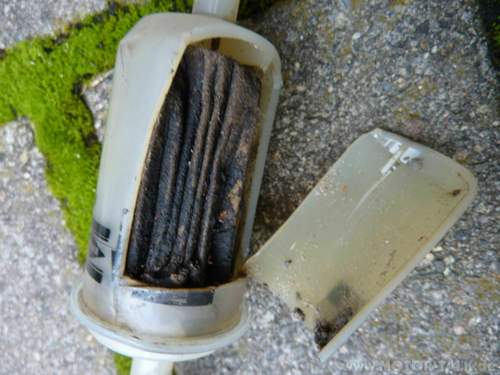

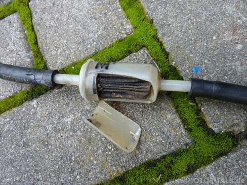

Moin!
Heute mal die Spritleitungen und die Filter getauscht. Den ersten Filter aufgemacht (siehe Bilder) - 😰😰😰😰
Ich dachte eigentlich, der Filter war neu als ich den Tank draußen hatte. Das war etwa 2007/2008. Ich hatte den Tank damals auch untersucht, ob er rostig oder schmutzig ist - dann hätte ich gleich einen neuen eingesetzt. Der sah von innen aber aus wie aus dem Laden. So viel Dreck hätte ich gesehen.
Jetzt also erst recht den Tank mal sauber machen. Vorher leer fahren - ich glaube, ich besuche mal das Bullitreffen in Kassel. Vielleicht kommt Uwe ja mit 😎
Grüße, Ulfert

Moin,
ich war heute auf dem Treffen der Busfreunde Kassel. Dort kam ein Dieselfahrer darauf, dass sich die Beschriebung anhört, als seien es Harnstoffkristalle. So etwas wie AdBlue, nur dass es eventuell in einem Dieseltank beigemeischt war. Und dann kam E10 rein.
Könnte so sein, denn die Kristalle stimmen und Harnstoff wird gut von Wasser und Alkohol gelöst.
Grüße, Ulfert
Schön ,schön - nur, wie kommt das (Diesel-)Zeug bei dir in den Vergaser?
