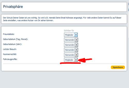

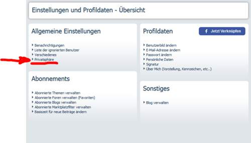

Bitte Profil ausfüllen (bzw. falls schon eingegeben, dann auch "freischalten" (s. Bilder));
z. Zt. 0-Info zu sehen --> klick

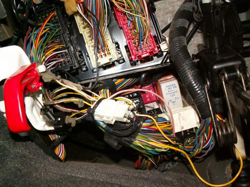

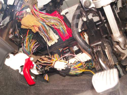

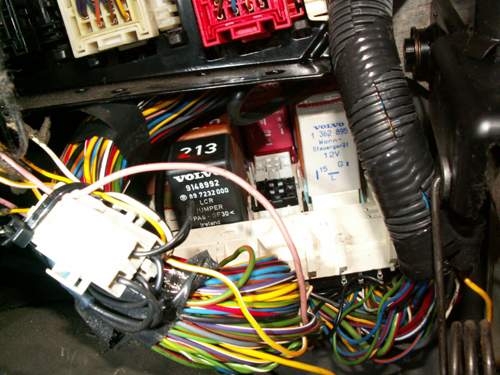

Bild1 die '3 Megastecker' ( nicht "neben" sondern "über" der Elektrozentrale :) )
Bild2-4 das 'Gurt-Alarm Relais' "212" ( Warn-Steuergerät )
Bild5-8 Lage des ZV Funk-Empfängermodul (man muss das Handschuhfach nicht ausbauen, um den grünen Stecker mal testhalber zu ziehen; untere ABrett-Verkleidung entfernen reicht ;-) )
