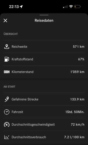

CH Autobahn bei 130 mit einigen längeren 100kmh Begrenzungen und Landstrasse, recht starker Verkehr. FZ nagelneu 7.2L. Bin sehr zufrieden für 300d 4M extralang
Bild #211439382
Das würde meiner bei dem Profil niemals schaffen,..., ich würde schätzen dass er in dem Fall knapp unter 10l landen würde.
