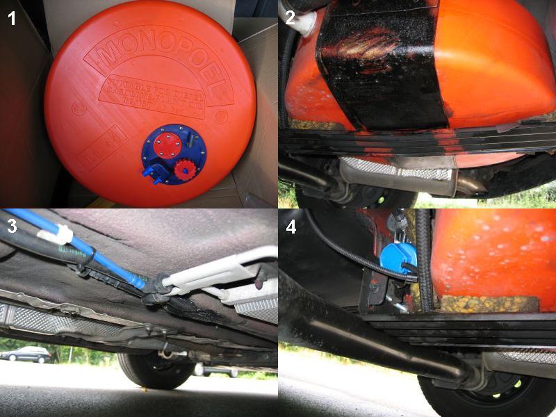

Nabend CaddyBaer,
Gibt es die Möglichkeit auf einen größeren Kraftstofftank aufzurüsten?
Oder könnte man auch einen zweiten Tank vom gleichen Model als quasi Zusatztank in  Reihe bzw. Parallel schalten?
so wie Brian bereits geschrieben hat...
Hier im Forum hat dies auch schon einer gemacht jedoch mit einem anderen Hintergrund. (Pölumbau)
Es gibt Tanks die du anstatt des Reserverades verbauen kannst liest dir den Theard des Pölumbaus durch da findest du nähere Informationen.
...besitzt mein Caddy einen zusätzlichen (44 L)
Radmuldentank
Im Haupttank befindet sich das Pflanzenöl (Pöl) und im Radmuldentank der Dinodiesel. Nähre Infos zum Thema Zusatztank findest du hier... 😉
Der Einwand von Mathias ist natürklich absolut korrekt...
Kann es sein, dass bei Verwendung eines größeren Tank als im Serienzustand, man sich des Kraftstoffschmuggels schuldig macht ? Soweit ich weiß, darf man nur eine bestimmte Menge Kraftstoff mit über die Grenze nehmen.
...solch ein Zusatztank muß natürlich vom TÜV abgenommen werden und in den Fahrzeugpapieren vermerkt sein!
In meinem Fahrzeugschein steht z.B. der kleine Zusatz... 😛
M. ZUSAETZL. DIESELTANK IN D. RESERVERADMULDE HINTEN UNTER D. FZG. (VOL. 40 LTR.)
Mehr "Volumen" geht nicht, da innenliegende Tanks meist vom TÜV nicht abgenommen werden!
Gruß Torsten

Hallo, ich denke einen Tank aus anderen Modellen kannste vergessen.
Die sind ja nicht einfach quadratisch oder rund sondern der Karosserieform
angepasst und u.U. ganz schön 'verschnörkelt'.
Größerer Tank geht wahrscheinlich auch nicht, wo soll der denn dann hinpassen?
Ich denke du solltest den Weg Reserveradmulde angehen.
Das wird auch bei Rapsöl- (PÖL) oder Autogas-Nachrüstungen so gemacht.
Du hast dann halt einen zusätzlichen Dieseltank und >40Liter zuätzlich ist doch schon was!
Gruß Axel 🙂
