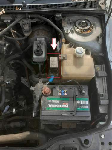

... weiß jemand, um welches Relais es sich im umrahmten Bereich beim Laguna 1 handelt?
Renault-laguna-1-motorraum
Diese dürften für Kühlerlüfter Stufe1 und 2 sein. Oben am Stoßdämpferdoom ist so ein schwarzes Teil mit Gummiummantelung, Drück da mal oben drauf ! Das ist ein Notauslöser um die Einspritzung / Spritpumpe auszuschalten bei einem Crash. Das Teil reagiert aber auch schon bei einem Parkrempler. Könnte sein das dieses Ausgelöst hat durch Erschütterung.
Möglicherweise ist das der Grund warum die Spritpumpe nicht läuft !
PS:
Du kannst auch mal probieren den Stecker von dem Crashsensor abziehen und die beiden Pins überbrücken mit einem Stückchen Kabel oder einer Büroklammer.
Die Dinger haben auch manchmal innen durch Korossion Kontaktprobleme.
Noch besser wäre, die Funktion des Teils mit einem Ohmmeter überprüfen. Wenn es nicht ausgelöst hat muss es die beiden Kontakte verbinden. Klopft man mit einem Schraubendreher gegen das Teil löst es aus und die beiden Kontakte sind getrennt. Durch drücken Oben wird es wieder eingeschaltet.

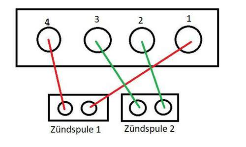

Die Zündkerzenkabel sind ja beschriftet von 1 bis 4.
Wenn ich vor den Anschlüssen stehe (kein Unterbrecher vorhanden, sondern direkt von den beiden Zündspulen zu den Zündkerzen), sollte die Verkabelung doch von links nach rechts 4 - 3 - 2 - 1 lauten, also die ersten beiden Anschlüsse der linken Zündspule auf 4 und 3 und die beiden Anschlüsse der rechten Zündspule auf 2 und 1 ???
Negativ, das ist ein Doppelfunkensystem, Zylinder 1 und 4 gehen auf eine der beden Zündspulen und Zylinder 2 und 3 auf die andere.
Okay, also folgendermaßen (siehe Bild) ???
Anschluesse-zuendkerzen
Ich hab mal gesucht und wenigstens ein kleines Bild gefunden.
So wie auf dem Bild (ich hoffe man erkennt genug) sollte das Angeschlossen sein.
Die rechte Spule ist für 1 und 4 und die Linke für 2 und 3.
