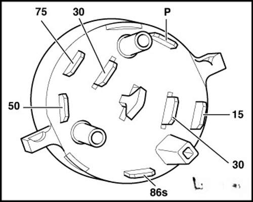

Du kannst ja am Tank messen ob die Pumpe jedes mal mit 12V angesteuert wird.
Wenn ja kannst du den Fehler eingrenzen und an der Pumpe den Fehler suchen.
Wenn nein den Zündanlassschalter prüfen b.z.w. ersetzen.

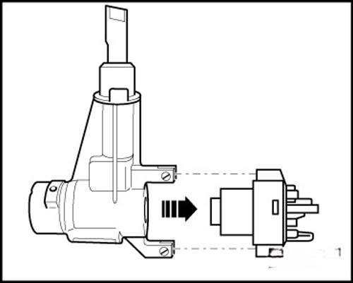

Also ich habe mir mal jetzt den zündschalter angeguckt und dieser ist völlig auseinander gebrochen und alles war sehr wackelig an dem Teil.
Das war sogar noch der erste schalter, dort stand noch made in W. Germany drauf, daher habe ich erst mal einen neuen bestellt dieser kommt in den nächsten Tagen hoffentlich, da mein cabrio schon eine elektrische wegfahrsperre hat, ist das gar nicht so einfach einen anlassschalter zu bekommen.

Es dürfte wohl die 4A 0905 849 A sein? Die wurde ersetzt durch den Buchstaben C am Ende
Versuche es mal bei daparto.de in Stadthagen
