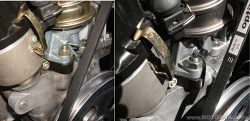

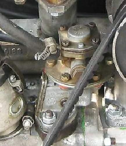

heute sind wir bei unserem Wochenendsausritt zwangsweise auf Tempo Null gezwungen worden. Vorher hat es beim Beschleunigen einen kurzen Ruck gegeben und dann ließ sich die Tiffy nicht mehr beschleunigen und der Motor ging letztendlich aus. Fühlte sich an, als wenn sie nur noch auf drei oder zwei Zylindern läuft. Nach längerem Check hab ich dann eine Veränderung bei der Bezinpumpe gefunden und zwar ein Loch an der Stelle, an der normalerweise die Achse für den Schwinghebel der Pumpe ist. Die Achse war einfach nicht mehr da🙁.Die Kraftstoffpumpe ist aus Brasil.
Jetzt meine Fragen:
  • habt ihr auch Probleme mit den Brasil Pumpen?
  • Soll ich meine alte Pierburg wieder einsetzen? Geht das überhaupt? Muß die Stösselstange angepaßt werden, wegen der Nockenwelle?
  • Soll ich besser eine elektrische Pumpe nehmen und wie sind eure Erfahrungen damit?
Tiffy

Das hatte ich glaube auch schonmal. Ist aber lange her. Achse war damals aber noch da... In Eurem Fall eine Achse aus einer alten Pumpe nehmen und einsetzen, mit ordentlich straffen Sprengringen. Eine Schaft-Schraube, mit Sicherungs-Mutter kann es auch erstmal tun.
die Achse aus der alten Pierburg wollte ich nehmen, hat aber nicht gepaßt (Durchmesser). Hab eine 6mm-Schraube genommen, die nur am Ende Gewinde hat, und zwei Muttern gekontert. Damit geht's bis jetzt ganz gut.
Übrigens heimgekommen bin ich mit einem Splint, den ich dabei hatte und einfach durchgesteckt hab.

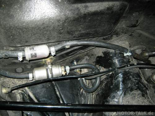

Das mit den elektrischen Pumpen geht einwandfrei, ich habe früher auch mehrere Pierburg und auch diese Mitsuba gehabt. Wenn ein Filter wie von einem Einspritzer vorgeschaltet wird, gibt's da keine Probleme mehr.
Was aber mit den gekauften Abschaltrelais immer Zicken machte, war die Elektrik. Ich habe mir so beholfen, dass bei "Zündung ein" ein Monoflop mit 2 Sekunden die Pumpe angeworfen hat. Zusätzlich wurde auch mit dem Anlasser die Pumpe angesteuert, falls man mit dem Start zulange gewartet hat. Und die Haltefunktion über die Triggerimpulse vom Drehzahlmesser. Ganz simpel mit ein paar Dioden, einem Elko und einem Transistor als Treiber für's Relais. Passte in den Relaissockel rein und mit Epoxy vergossen...
Man könnte aber auch anstelle des Zündsignals auch den Öldruckschalter zweckentfremden, geht auch. Nur sollte es dann keine ausgelutschte Maschine mit Öldruckproblemen im Leerlauf sein.
Übrigens passt der große Filter eines Einspritzers sehr gut vorne an die Spritzwand unter dem Tank. Die Dinger halten im Käfer gut 50-80.000km. Sehr simpel ist der Filter aus einem BMW E30 325e, da passt dann sogar der Halter und die Schelle an die Spritzwand.

werde mir das mit der "Elektrischen" noch mal genau durchdenken. Jedenfalls bin ich heute mehr als 200 Km mit der "geflickten" Pumpe (Schraube als Bolzen drin) ohne Probleme gefahren. Tiffy läuft damit wie am Schnürchen...😁

Bei den Repros gibts unterschiede!!
Hab ne Brosol drin (oder wie die heißen) und die hat diese Welle wo der Nippel draufsitzt noch mit nem Sicherungsring gesichert.
Neuere haben das nicht mehr!!!
Da rutscht die Welle gern raus. Anfänglich waren die noch mit nem Körner angeschlagen, dass die nicht rauskönnen, aber ich hab auch eine liegen ohne alles!
Anscheinend wurde der "Nippel" auch irgendwann aus Plastik eingebaut, auch nciht so der Hit.
Laut meinem Teilelieferanten gibts jetzt aber auch neue Pumpen von nem andern Hersteller, die auch wieder zum aufschrauben sind. Für die Membran und so. Welle gesichert und Nippel wieder aus Metall.
Aber k.a. ob die was taugen.
