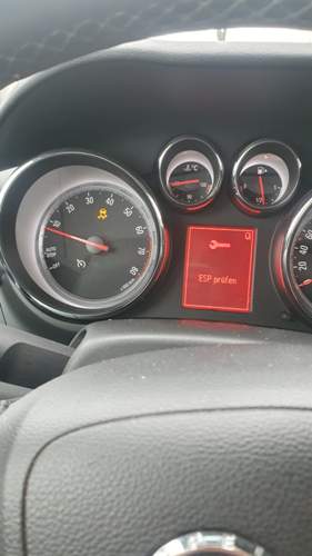

Habe folgendes Problem bei Zafira Tourer BJ.2014 Laufleistung 81.447Km.
zu1 0035 zu2 AYU
VORWORT: Im Oktober wurden beim Wagen alle 4 Injektoren sowie der Ventildeckelt komplett erneuert !
Am vergangenen Donnerstag habe ich im Stand bei 2 Grad über null den Wagen bei ca. 2000 Umdrehungen (ja das macht man nicht) drehen lassen um den Wagen schneller warm zu bekommen!

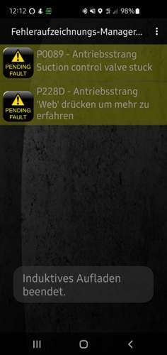

Kurz darauf Im Display die Meldung "ESP Prüfen" und "Motorleistung ist reduziert". Daraufhin ca 800 Meter nach Hause gekrochen (da schwerfällig lief, wegen Notlauf), Auto aus gemacht, 5 Minuten später an gemacht, siehe da, er fährt wieder normal. Dann mein Bluetooth-Dongle angeschlossen mit dem Handy die App Torque geöffnet und die bei Fehler " P0089 und P228D ausgelesen.... Diese gelöscht und alles OK...
Samstag, ich fahre in einer 30 Zone, kommt rechts vor links, ich rolle aus, will Gas geben, wieder die beiden genannten Fehler.... Auto aus, 2 Minuten gewartet Auto an, lief wieder. Die beiden Fehler wieder im System, wieder gelöscht.

ESP Prüfen
Fehlercodes

heute hatte ich das "Vergnügen" mit meinem Zafira C 1.6 Turbo auf der Autobahn denselben Aussetzer zu haben, ca. bei 160 km/h oder 170 km/h gab es plötzlich einen Leistungsverlust und zum Glück konnte ich von der linken noch auf die rechte Spur wechseln, bzw. dann auf einen Rastplatz ausrollen lassen. Auf dem Rastplatz machte ich das Fahrzeug aus, öffnete die Motorhaube und nachdem ich keine Spuren von Öl oder anderen Flüssigkeiten feststellen konnte, startete ich kurze Zeit später wieder den Motor und er lief sofort wieder rund. Aber die Abgaswarnlampe leuchtet dauerhaft gelb. Ein Anruf beim FOH ergab, dass mir geraten wurde mich abschleppen zu lassen, aber weil ich dringend zu einem Termin musste, fuhr ich weiter und kam auch ohne Probleme an. Nach dem Termin bin ich aber auf dem Rückweg gleich bei einem (anderen) FOH vorbeigefahren und habe den Fehlerspeicher auslesen lassen. Das Ergebnisprotokoll ergab die Fehlercodes
P0089 / P228D
