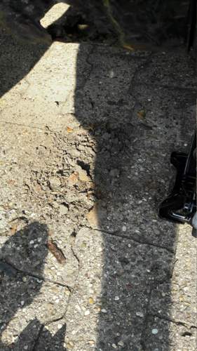

Anbei noch ein Bild von dem Dreck der sich unterm Kotflügel gesammelt hatte, schon heftig.
Dreck
Das ist genau der Grund warum man einmal im Jahr die Radhausverkleidungen mal rausnehmen sollte und die Humusecken reinigen...fast alle Autos haben irgendwo solche Dreckecken weil die Radhausverkleidungen sooo dicht nicht sind.
@Frankyboy379 schrieb am 22. September 2020 um 13:52:38 Uhr:
Unterm Kotflügel war auch noch so ein Stoffgummiteil. Das habe ich nicht mehr eingesetzt weil dieses Teil in der Youtube-Anleitung auch als Hauptschuldigen für den Dreck ausgemacht wurde.
Haben einige Hersteller.
Antidröhnmatte
Der Dreck tritt, je nachdem wie die Radhausschalen geformt sind und abdichten, auch im inneren im Radkasten, durch Verwirbelungen auf. Kommt hier irgendwie Laub oder lange Nadeln zwischen ist es aus mit dem vernüftigen Ablauf.
Wer die Ecken kennt schaut gelegentlich nach. Saisonaler Räderwechsel bietet sich hier an.
