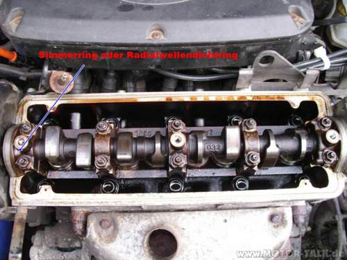

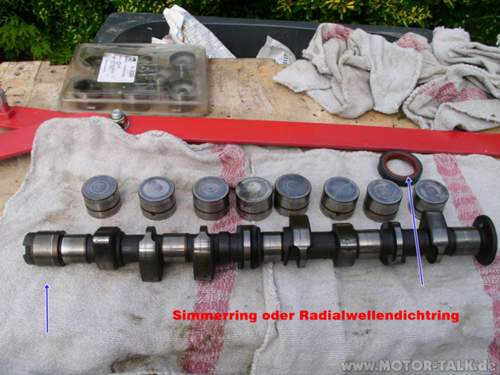

Was genau ist der NW Simmerring und warum sollte ich auch gleich die Ventildeckeldichtungen mit erneuern? Würdest Du dennnoch bei Deiner preislichen Einschätzung von 350 bis 450€ bleiben?
Marwief
Muß nicht original VW Teil sein, aber Namenhaftes Produkt (Continental, Bosch) sollte es sein. Der Simmering dichtet das Nockenwellengehäuse Zahnriemenseitig ab, damit kein Öl ausläuft. Ist ein Gummiring, der sozusagen die drehende Welle "umklammert".
Ventildeckeldichtung muß neu, da beim Wechseln der Ventilschaftdichtungen die Nockenwelle, Hydrostößel und Ventilfedern ausgebaut werden müssen.

@Marwief schrieb am 4. September 2016 um 09:32:19 Uhr:
1.Was genau ist der NW Simmerring?
2.Und warum sollte ich auch gleich die Ventildeckeldichtungen mit erneuern?
Zu 1: Nocken-Wellen-Simmerring.
Um die VSD zu erneuern muß der Zahnriemen ab sowie die die NW (Nocken-Welle) raus, und dabei wird in der Regel der Simmerring erneuert.
Ebenso muß der Ventildeckel demontiert werden um an die Nockenwelle und an die VSD zu kommem.
In der Regel siehe zu2: wird die dichtung dann mit erneuert.
Aber du kannst gerne deine Werkstatt fragen ob sie dir die alte Ventildeckeldichtung sowie den alten Simmerring wiedereinbauen könnten.
Ja der Preis sollte mit den genannten Teilen so in etwa hinkommen.

Wer die Nockenwelle raus nimmt und solche Rep. selbst durchführt, sollte daran denken die Lagerschalen wieder richtig einzubauen.
Da dies bei der Kurbelwelle (ist durchnummeriert) so ist, könnte ich mir das bei Nockenwellen ebenso vorstellen !

Wenn klugscheißern, dann auch richtig 😉
Die Lagerschalen der Nockenwelle sind natürlich auch durchnummeriert. Um genauer zu sein ist eine Lagerschale markiert. Die restlichen ergeben sich dadurch und durch die Bauweise von selbst.
So kenn ichs zumindest vom 111er aus meinem Polo. Sollte auf den AEX also auch zutreffen.
