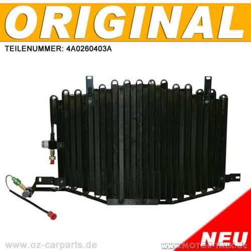

Habe nun tatsächlich auch Kühler und Klimakondensator als "neue" Originalteile bekommen.
Die Teilenummer des Klimakondensators lautete laut Anzeigentext 4A0260403A. das wäre dann ein Teil, welches 2008 aus dem Programm entfallen ist. Bin also davon ausgegangen, daß das Teil mit etwas Glück nur ca. 7 Jahre alt ABER UNBENUTZT ist.
Jetzt kam das Teil heute an, ich packe es aus und was sehe ich? Das Teil hat eine andere Teilenummer, die 4A0260401A, die dann später und bis 2008 durch die ***403A ersetzt wurde. Außerdem ist auf dem Schildchen mit der Teilenummer ein vermutlicher Datumsstempel drauf "23 92". Würde mich erstmal glauben lassen, daß das Ding in der 23. KW des Jahres 1992 produziert wurde und somit 23 Jahre alt ist.
Ist natürlich schön, wenn originale Teile und dann auch noch aus dem Jahr der EZ meines Wagens verbaut werden.... aber muß ich mir wegen des Alters des Kondensators hinsichtlich eventueller Korrosion Gedanken machen? Oder hält so ein Teil bei vernünftiger Lagerung ewig? Äußerlich ist das Ding zumindest mal makellos. Den Wasserkühler konnte ich noch nicht aus dem Karton pulen.
Was mich jedoch irritirt.... ist der Aufdruck "Made in Japan". Gab's 1992 Japan überhaupt schon? 😁

Und um die frage ernsthaft zu beantworten: Nein das ist kein Problem. Wieso auch? Die Dinger halten 25+ jahre wenn sie in autos eingebaut sind die regelmässig bewegt werden und salz, wasser, wind, wetter und straßendreck ausgesetzt sind. Warum sollen sie da zu staub zerfallen wenn sie trocken im Regal liegen? 😉

das ding ist aus aluminium. alu korrodiert nicht. 😉

Neue klima teile werden mit stickstoff gespült und anschließend mit vakuum verschlossen, damit keine Feuchtigkeit eindringen kann.
Beim öffnen der Verschlüsse sollte ein leichtes zischen vom Unterdruck hörbar sein.
naja aluminium reagiert genaugenommen schon mit sauerstoff und "korrodiert" in dem sinne zu aluminium-oxid. diese schicht wirkt aber widerum wie eine versiegelung gegen weitere oxidation; die korrosion blockiert sich somit selbst.
da fällt mir grad ein... hoffentlich sind keine wichtigen teile aus kunststoff. DER altert nämlich sehr wohl.

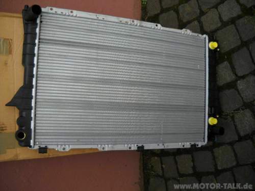

4A0121251M
4A0260401A
