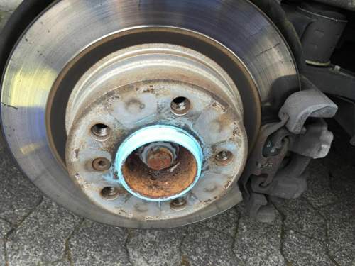

Themenstarteram 30. April 2014 um 18:41
habe seit 4 wochen einen neuen 320 Touring und die Hinterradnabe fängt schon an zu rosten. Wem ging es genau so und was wurde diesbezüglich mit Erfolg unternommen. lt. meinem Vertragshändler soll die Radnabe neu lackiert werden. Hilft das wirklich?

@F30328i schrieb am 30. März 2015 um 12:47:15 Uhr:
@MondeoCHIA: Ich versiegele alle Felgen - ob Sommerräder oder Winterräder - mit Nigrin Felgenversiegelung. Anwendungsvideo: https://m.youtube.com/watch?v=XdSo_hHfhOQ
Dieses Mittel kann man z.B hier kaufen: http://www.amazon.de/.../B001BASOXS
Das Schloss der Bremsscheibe, das fast überall stark zu rosten anfängt, weil dort nach Regen oder einer Wäsche Wasser steht, behandle ich mit einer Schicht Industriefett. Ich ziehe einen Einweghandschuh an und drücke das Fett satt da rein. Industriefett-Tuben gibt es übrigens für Otto-Normalverbraucher günstig im Kaufland. Man benötigt nicht sehr viel. So eine Tube hält ewig. Achtung: Niemals auf der Bremsscheibe selbst auftragen!!!!
Die Nabe an sich lasse ich unbehandelt. Durch Bremsstaub und Dreck färbt die sich mit der Zeit dunkler. Diese Dreckschicht würde ich nicht entfernen. Sie wirkt bei mir wie eine Konservierung. So mache ich das seit Jahren. Mit Rost habe ich gar keine Probleme.

Ja, da kommt kein Fett auf die Bremsscheibe. Das Industriefett haftet sehr gut. Selbst im Hochsommer und vielen Bremsmanövern haftet das Fett. Man darf sich das nicht wie Butter vorstellen. Alles was auf dem folgenden Bild rostet, habe ich mit Industriefett eingerieben: http://www.motor-talk.de/.../foto-1-i207836596.html Weiterer Vorteil: Ein Festbacken der Räder an der Nabe durch Rost gibt es nicht mehr.

@MondeoCHIA: Bei jedem Radwechsel - also im Frühjahr und im Herbst - reinige ich diese Stellen bei Bedarf und trage neues Fett auf. Man sollte das Auto nicht vorher waschen, so dass die zu fettenden Stellen trocken sind. Das ist wichtig. Im Sommer mache ich nichts. Manchmal hält das Fett über ein Jahr lang. Man kann ruhig eine satte Schicht auftragen.

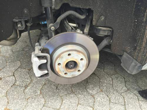

So sieht einen Radnarbe eines Golf 7 nach einem Jahr Fahrbetrieb (täglich ) ohne etwas extra zu Reinigen aus.lg

@stsoog schrieb am 3. April 2015 um 20:10:17 Uhr:
Erstes Bild: Golf Plus bj. 2012 40tkm
Zweites Bild Bein BMW 2012 85tkm
Etwas besser als beim BMW ist's bei VW aber so wie bei dem Golf 7 von oben ist's nicht.
Dritte Bild ist von nem SLK 2012 35tkm, auch ähnlich

am 4. April 2015 um 14:09
Es wäre schon ein absolutes physikalisches Wunder, wenn eine VW-Nabe sich im Mittel anders verhalten würde, als eine von BMW oder Mercedes. Denn auch VW verbaut da keinen Edelstahl.
Man kann hier Glück oder auch Pech haben.
Und wie gesagt. Meine Stahlfelgen musste ich vom Golf VI jedes Mal im Frühjahr mitm Hammer von der Nabe kloppen. Jedesmal festgegammelt.
Physikalisches Wunder ? Edelstahl ist doch auch gar nicht nötig ?
Vielleicht verwendet VW für zufriedene Kunden einfach eine andere Farbe/Beschichtung,
die geschätzte 0,08 Cent pro Scheibe teurer ist :D
Halt "Superpremium", das nicht nur den Verkaufsraum, sondern sogar die Praxis aushält :D
