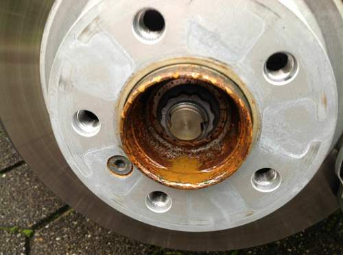

habe seit 4 wochen einen neuen 320 Touring und die Hinterradnabe fängt schon an zu rosten. Wem ging es genau so und was wurde diesbezüglich mit Erfolg unternommen. lt. meinem Vertragshändler soll die Radnabe neu lackiert werden. Hilft das wirklich?

Bei mir Rost, nach ca. 6 Wochen (Foto). Das Auto kam direkt aus der Produktion - KEIN Lagerfahrzeug! Wurde im August zugelassen und wurde bis dahin einmal per Hand gewaschen (6 Wochen KEIN Regen).
Und das nennst Du normal?
Die Frage, wer nun den Schuss nicht gehört hat, stelle ich ganz bewußt nicht...

Deine Radnabe sieht bestens aus.
@MondeoCHIA: Ich versiegele alle Felgen - ob Sommerräder oder Winterräder - mit Nigrin Felgenversiegelung. Anwendungsvideo: https://m.youtube.com/watch?v=XdSo_hHfhOQ
Dieses Mittel kann man z.B hier kaufen: http://www.amazon.de/.../B001BASOXS
Das Schloss der Bremsscheibe, das fast überall stark zu rosten anfängt, weil dort nach Regen oder einer Wäsche Wasser steht, behandle ich mit einer Schicht Industriefett. Ich ziehe einen Einweghandschuh an und drücke das Fett satt da rein. Industriefett-Tuben gibt es übrigens für Otto-Normalverbraucher günstig im Kaufland. Man benötigt nicht sehr viel. So eine Tube hält ewig. Achtung: Niemals auf der Bremsscheibe selbst auftragen!!!!
Die Nabe an sich lasse ich unbehandelt. Durch Bremsstaub und Dreck färbt die sich mit der Zeit dunkler. Diese Dreckschicht würde ich nicht entfernen. Sie wirkt bei mir wie eine Konservierung. So mache ich das seit Jahren. Mit Rost habe ich gar keine Probleme.
