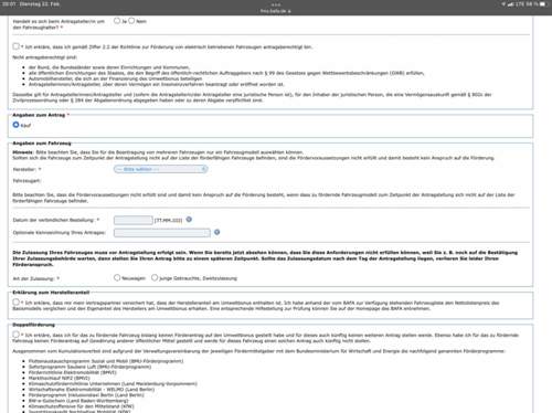

Hab dazu auch mal ne Frage:
Wo finde ich denn bei der Antragstellung die Option „Leasing“? Bei mir steht da nur Kauf (siehe Screenshot):
18daaa6c-e0a3-4a14-bdce-24e7a01bae0e
Gerade entdeckt: Die Auswahlmöglichkeit für Leasing erscheint erst, wenn Privatperson angeklickt ist.
