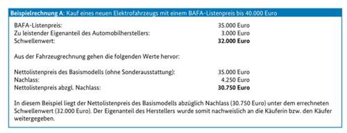

Der genannte Grundpreis auf der Rechnung minus aller Rabatte ist die Zahl, die zählt.
Die muss kleiner sein, als der BAFA Schwellwert (BAFA Angabe minus 2.500 Euro netto)
Grundpreis minus Rabatte < BAFA-Listenpreis minus 2.500 Euro
Grundpreis minus Rabatte < 56.554,62 minus 2.500 Euro
Grundpreis minus Rabatte (alles netto) < 54.054,62
Hier nochmal die Beispielrechnungen aus dem Merkblatt:
https://www.bafa.de/.../emob_merkblatt_2020_1021.pdf?...
Nach den Preiserhöhungen darf der Händler das Fahrzeug also nicht ohne Preisnachlass verkaufen, da ansonsten keine Förderung möglich ist. Da sollte man aufpassen! Der Preisnachlass (inkl. der SAs) muss also mindestens der Preiserhöhung (vom Basismodell) entsprechen - das wären mindestens ca. 2,6%.

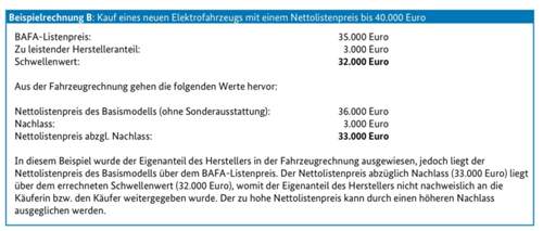

Ich sehe gerade auch in dem Musterbeispiel für den Schwellenwert, dass der Nettolistenpreis höher sein kann als der Schwellenwert. Aber nur wenn der Nachlass höher ist als die 2500€ oder? Bei mir wäre der Nachlass 8234€. Wäre das dann möglich?
Dein netto Fahrzeugpreis von 54848,74 Euro wird mit Sonderausstattungen sein?
Sonderausstattungen zählen natürlich nicht beim sog. "Nettolistenpreis des Basismodells" dazu.
Das "Basismodell" ist ohne Sonderausstattungen (steht ja auch so in der Beispielrechnung).
Beim iX3 gibt es ja nicht so viel echte Sonderausstattung, aber doch so Sachen wie Farbe, Felgen, AHK, getönte Scheiben.

Hä nein! Bei mir genau so:
Du hast doch bestimmt noch Rabatte vom Händler bekommen? Zieh das noch bei deinen 54.848,74 EUR ab und dann bist du darunter --> perfekt so.
