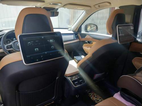

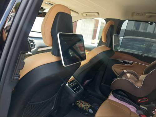

Heute erfolgreich Kopfstützenmonitore nachgerüstet.
Es handelt sich um welche mit Android Betriebssystem. Kann man als Tablet nutzen, oder als herkömmliche Rear Seat Entertainment.
Urlaub kann kommen.

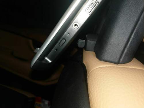

Die sind an denn Kopfstützen Stangen festgemacht.
Die Aussenhülle musste nachgearbeitet werden. In der Neigung und längst verstellbar.

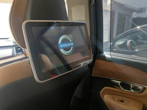

Beim starten des Motors fahren die automatisch hoch, beim abschließen schalten die sich automatisch aus.

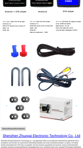

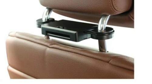

Schaut wirklich super aus. Wie hast du die Screens an den Stangen befestigt? Laut Alibaba scheint es sich nur um den Bildschirm zu handeln, da wird man doch irgendeine Art Halterung benötigen, nicht?

ACHTUNG: Das ist erst mal nur der fahrzeugspezifische Halter - darauf montiert man dann noch den passenden Halter für sein Tablett.

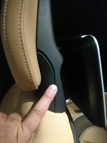

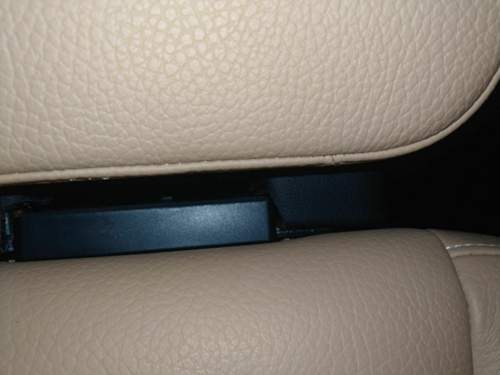

Ich mache morgen paar Bilder. Man kann mit Plastikkeilen die schwarze hintere Verkleidung der Kopfstützen auseinander bauen. Geht schwierig, es ist fest eingeklippst. Wenn das untere Teil ausgeklippst ist muss man die hintere Kopfstützenverkleidung kräftig hoch schieben. Wenn alles offen ist kann man sogar die Kopfstütze höher stellen. Leider haben die Stangen(die sind quadratisch und nicht rund) oberflächlich Rost, Bj.2016.
Die Halterung ist auf Produktfotos zu sehen.
Und die sind stabil, es wackel und vibriert nichts.
Hab gerade paar Bilder gemacht.
An der Stelle wo ich mit Finger zeige ging ich mit Plastikkeilen zwischen

Eine Frage noch: bei Alibaba kann ist ja kein Fixpreis angegeben (glaube ich zumindest), sondern man verhandelt mit dem Händler. Darf ich fragen, was du für die zwei Stück bezahlt hast?
Danke und LG
Es sind schon Fixpreise. Die variieren je nach Stückzahlen. Alibaba ist eigentlich nur für Händler gedacht. Aliexpress für alle.
Inkl Versand habe ich 302$=253€ mit PayPal bezahlt.
Inkl DHL Zollabfertigung immer noch unter 300,-€

Kann man das Logo von dem Auto wechseln?

Link ist weiter oben. Verkabelung an dem Kabel des Zigarettenanzünders. Nur + und - .
Versand 3-4 Werktage.
Logo und verschiedene Themen sind wechselbar.
