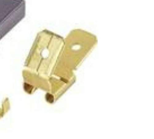

Ich habe plus mittels Kabelquetsche, die im Lieferumfang dabei war angezapft.
Minus habe ich an den Metalstück hinter der Mittelarmlehne-Verkleidung angeschraubt.
Oder man nimmt so einen Stecker wie auf dem Bild.
Also, Anschlüsse sind gar kein Problem.
Mehr Arbeit ist beim bearbeiten von hinteren Kopfstützenverkleidung.

Hast du eigentlich noch eine Sicherung eingebaut?
Ich sehe gerade noch in den Fotos von dir, aus der produktbeschreibung, dass es ein schwarzes Kabel (minus?) gibt und zwei rote Kabel (plus?) gibt?
Warum hat das rote Kabel 2 Anschlüsse?
Ich hatte nur ein rotes. In dem war eine Glassicherung verbaut.
