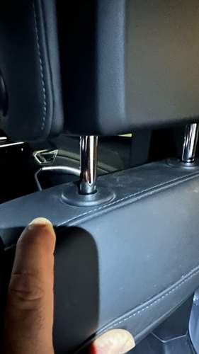

da ich in der Anleitung auf die Schnelle nichts gefunden habe, bemühe ich das Schwarmwissen.
Kann man beim e-tron Q8 am Beifahrersitz die Kopfstütze herausnehmen? Ich finde nirgendwo einen Knopf. Brauche es, um etwas transportieren zu können. Die Stütze ist im Weg.
Hoffe jemand von euch kann mir helfen, danke.

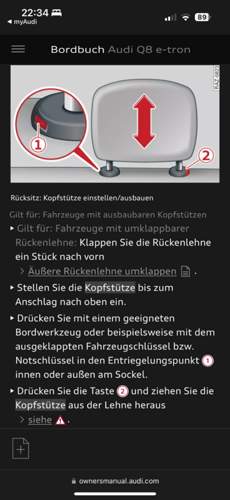

das sagt das Handbuch dazu
@softwarefriedl schrieb am 8. Juli 2024 um 22:34:50 Uhr:

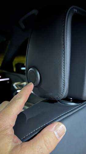

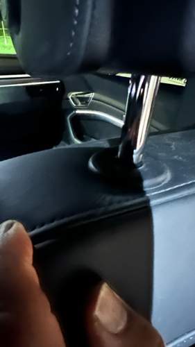

Versucht mal zwei Sachen:
1. etwa 35mm unterhalb der Sitzoberkante an der Rückseite in gedachter Linie der Kopfstützenstreben nach unten den Entriegelungsmechanismus durch Fingerdruck ertasten und falls vorhanden weiter eindrücken.
Je Sitz einer:
Fahrersitz unterhalb der Strebe links außen.
Beifahrersitz gleiche Stelle, also links innen.
2. falls das nicht geht, zweiter Versuch: Außen seitlich an der tellerförmigen Verkleidung wo die Stangen durch die Lehne gehen das Leder an der jeweiligen Außenseite nach unten drücken und schauen ob in dem Spalt unterhalb des Tellers eine Entriegelung ist.
In einen dieser Entriegelungsmechanismen passt die Spitze des Notschlüssel, oder die Spitze eines gleich breiten Blattschraubendreher. Damit leicht rein drücken und zugleich die Stütze hoch ziehen.
Angaben ohne Gewähr.
Viel Erfolg.
Da ich im Sitz nichts erstasten konnte, war ich jetzt mal feige und habe nochmals das Handbuch bemüht. Hätte mir eigentlich gleich auffallen müssen. Man kann leider nur die hinteren Stützen ausbauen. Sorry für den eigentlich unnötigen Thread.

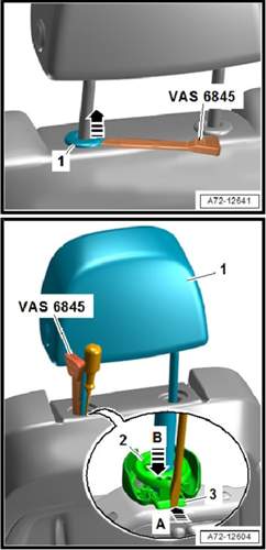

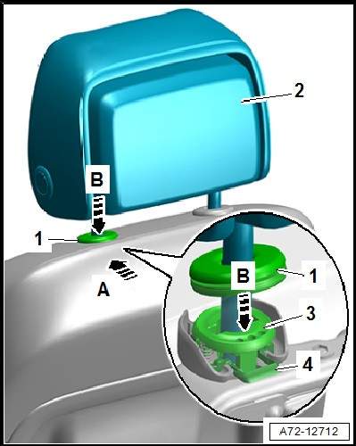

Es sollte möglich sein, aber selbst die offiziellen Richtlinien besagen, dass es schwierig ist.
Removing (bild 1)
– Move front seat as far forwards and down as possible and tilt backrest to approx. 45°.
– Fully raise head restraint.
– Press release tab -4- -arrow A- on head restraint guide (leftside), and at the same time press trim collar -1- down onto release ring -3- -arrow B-.
– Keep release ring pressed and pull head restraint -2- upwards out of fastener.
Note:
If head restraint cannot be released, proceed as follows (bild 2):
– Unclip trim collar (left-side) -1- using scraper -arrow- and slide it upwards.
– Apply scraper to release ring -2- at head restraint guide (leftside).
– Press release tab -3- forwards by hand or with flat-bladed screwdriver -arrow A- and at the same time press down release ring with scraper -arrow B-.
– Keep release ring pressed with scraper and pull head restraint -1- upwards out of fastener.
Note:
It is not easy to pull head restraint off.
Installing
Installation is carried out in reverse order; note the following:
Head restraint must be locked in head restraint guides.
Bild 1
Bild 2

Da ich hier nichts ertasten konnte, und ich auch nichts kaputt machen möchte, lass ich es dann doch bleiben. Ich organisiere mir einen Transporter. Schade, dass es nicht einfacher geht.
