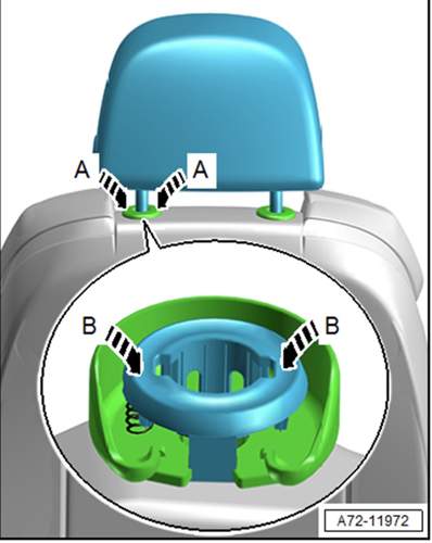

Wie kann ich die Kopfstütze vorn (Beifahrer) beim Q 2
ausbauen?

War mit meinen Danke vergeben leider zu schnell. In der BA, steht nur, wie man die hinteren Kopfstützen aus und einbaut, wie man es bei den Vorderen macht ist nicht beschrieben. Vielleicht analog zu den Hinteren, habe es an meinem Q2 noch nicht getestet.
Habe gerade nachgeschaut, geht an den Vorderen definitiv nicht, weil diese Arretierung fehlt, wo man z.B. den Schlüssel reindrücken muss.

Laut Reparaturleitfaden kann man die Kopfstütze vorn folgendermaßen ausbauen:
Von oben auf die Rosette LINKS unter der Kopfstütze drücken und gleichzeitig die Kopfstütze nach oben herausziehen. Dadurch wird die Sperre an der Kopfstützenführung entriegelt.

Im von mir verlinkten Thema, im letzten Beitrag steht die Lösung.
lt. Audi ist ein Ausbau nicht möglich, weil es gesetzlich nicht erlaubt sei.
