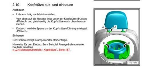

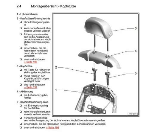

wie man die Kopfstützen vorne ausbaut wer kann weiterhelfen.

Moin DTD,
wir werfen einen Blick in die Bediene Seite 61 !
Hallo NanoQ2
Hast Du das auch durchgelesen? Vielleicht kann ich ja nicht lesen, aber da steht nur wie sie verstellt wird und nicht wie sie ausgebaut wird. Das habe ich nämlich auch schon versucht und bin gescheitert
hinterhuber9
Ich denke du hast dann doch nicht richtig gelesen. Da wird eindeutig beschrieben wie man die Kopfstützen aus-und einbaut.
Gruß Tom
Ok, ich kann auch nicht richtig lesen. Die Anleitung bezieht sich auf die hinteren Kopfstützen, aber man sollte mal prüfen ob man die Vorderen auch so ausbauen kann.
Gruß Tom
Nein. geht nicht!
Das ist dann natürlich doof.
@hinterhuber9 schrieb am 2. August 2017 um 13:59:49 Uhr:
Nein. geht nicht!
Das ging denke bei mir auch im A3 nicht. Nur hinteren.

Bein manchen Modellen muss man mit einer Scheckkarte unter die Kopfstützenabdeckung (Fahrerseite Richtung Fahrzeugmitte) drücken und gleichzeitig ziehen. Also die Abdeckung wo die Schienen in den Sitz gehen. Am besten mal probieren.
