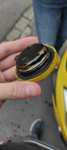

Ausserder hat der Behälter einen schleimig braunen Rand, den ich eben mit dem Finger rausgeholt habe. Foto anbei.
Auch mein Öldeckel hat dieses Schleimzeug, allerdings fahre ich leider viel Kurzstrecke.
Mir ist schon öfter aufgefallen, dass er während der Fahrt ziemlich viel weissen Qualm raushaut.
Ich fürchte, das spricht alles für die Kopfdichtung.

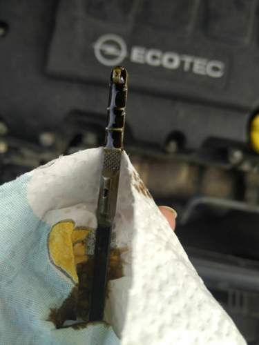

Ist aber ordentlich Wasser auch im Öl.
Wenn ich mir die Nocken anschaue, ist da schon ein leichter Ansatz von Oberflächenrost zu sehen.
In welchen Intervallen wechselt du das Motoröl??
Wenn so viel Kurzstrecke ist, solltest du es jährlich erneuern.
Wenn das nichtmal zu Kontaktkorrosion führt wenn versch. Legierungen nicht miteinander harmonieren.
Wenn das Loch im Winter nicht zu laut ist, sehe ich auch keinen Grund es im Sommer blind zu stopfen.
@hwd63 also das Bild vom Öl hast du sicherlich gesehen. Mir kam es nicht verwässert vor.
Mit dem Rost..... ehrlich gesagt bin ich mir nicht sicher. Ich schau da morgen nochmal rein. Was mich anfangs irritiert hat, war die Farbe im hinteren Teil des Bildes.
Bis mir klar geworden ist, daß sich die Motorhaube in der Feuchtigkeit spiegelt, und der Corsa ist nun mal gelb.
Aber hast Recht, der Ölwechsel ist überfällig.
Ich habe das von der Laufleistung abhängig gemacht und jetzt gerade mal 8000 km seit dem leetzten Wechsel ist ja nicht viel.
Aber das war im Oktober 19.
Also Öl (5 W 30?) und Ölfilter bestellen.
