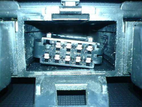

@thomas0906 schrieb am 4. Januar 2012 um 14:34:23 Uhr:
[...] Wie lautet dann wohl die Bezeichnung für "ohne Anhöngerbetrieb?"[...]
4B0 941 509
C
WBS + Zusf. (Was heist "Zusf."?), 9polig (Bild 1). Diesen hatte ich drin, obwohl eine AHK nachgerüstet wurde. Der 10. Kontakt für die Anhängerkontrolleuchte fehlt bei diesem (Bild 2).
Nun hatte ich mich schon auf mein Mäusekino gefreut, weil der neue Schalter ein "D" ist, aber Fehlanzeige. Im KI ist zwar die Bajonettfassung für die Kontrolleuchte aber es fehlt der 10. Pin im Stecker der Bordverkabelung 🙁 (Bild 3). Haben die wirklich an so einem blöden Kabel gespart?
4B0 941 509 C WBS + Zusf.
Schalter 9polig
Stecker 9polig
