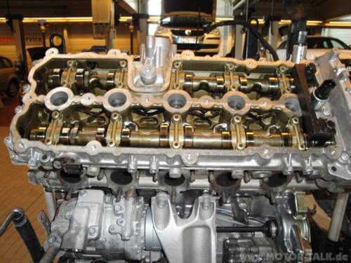

Das Bid sind die Nockenwellen der Bank 2, Zylinder 6-10 (linke Seite, Fahrer)
Motor-ausgebaut-kl
Hallo Matthias,
ich würde mich fragen, wieso gleich alle vier Nockenwellenversteller (zwei für Einlaß und zwei für Auslaßventilsteuerung) defekt sein sollen und vor allem, was denn daran defekt ist und warum das Auswirkungen auf die Steuerketten haben soll.
Wenn Du Gelegenheit haben solltest, würde ich mir mal die alten und die neuen Nockenwellenversteller nebeneinanderlegen lassen und diese vergleichen.
Wenn tatsächlich alles so sein sollte, wie vom Meister beschrieben, dann bist Du bei Deinem Freundlichen in guten Händen.
Wenn nicht, naja den Schluß überlasse ich Dir.

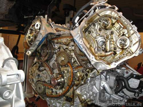

Steuerketten-v10
Hallo Matthias,
wenn der Motor schon offen ist und die Nockenwellenversteller der einen Seite ausgetauscht werden müssen, dann solltest Du nicht zögern auch die andere Seite austauschen zu lassen. Denn die NWV werden mit ziemlicher Wahrscheinlichkeit aus demselben Produktionszeitraum sein, womit die Wahrscheinlichkeit des Ausfalls der anderen Seite sich der der betroffenen Seite annähern dürfte.
Immer vorausgesetzt, sie sind wirklich defekt.
Gruß,
Heinz
Hallo Heinz,
ich war zwar eben bei Audi, aber leider keine Aktivitäten am Wagen.
Und keiner der Betreffenden da, der mir genaueres sagen konnte (wollte).
So kommen die natürlich auf die z.Zt 8 Werktage Reparaturdauer.
Der Motor ist wieder zusammengebaut und in den Motorraum eingehoben.
Aber gehalten wird er noch von der Montage-Scherenbühne.

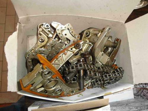

Es wurden alle vier NWV, alle Spanner und die vier Ketten ausgetauscht.

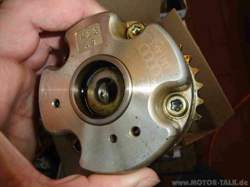

Ich habe mir mal einen Nockenwellenversteller angeschaut (Bilder)
konnte aber nichts erkennen. Jetzt weiß ich auch das es nicht die
Meßeinheiten sind die ich dachte, sondern eine echte mech. Verstelleinheit.
Aber was daran defekt sein kann und wie es dadurch zu einer Steuer-
kettenlängung kommen kann, werde ich noch erfragen.
Matthias

Hallo Matthias,
wenn sich die Innenhülse (Hohlwelle) im Vergleich zum Zahnrad ohne Probleme um etwa 40 bis 45° verstellen läßt und keine Beschädigungen an den Zähnen zu sehen ist, sind die - nach meiner bescheidenen Meinung - nicht defekt.
Die NWV werden, soweit ich das auf den Bildern erkennen kann, Innen durch die Innenbohrung mit Öldruck versorgt. Je größer der Druck dort ist, umso größer ist die Verstellung des Zahnrrades im Vergleich zur Welle. Die tatsächliche Stellung des Zahnrades zur Welle wird dann durch den Nockenwellensensor überprüft.
Gruß,
A8_fan_A8
PS: Wenn Du die Teile bekommen kannst, würde ich mir die auf jeden Fall mal sichern, um diese bei aufkommenden Zweifeln mal einem anderen Fachmann zu zeigen.
