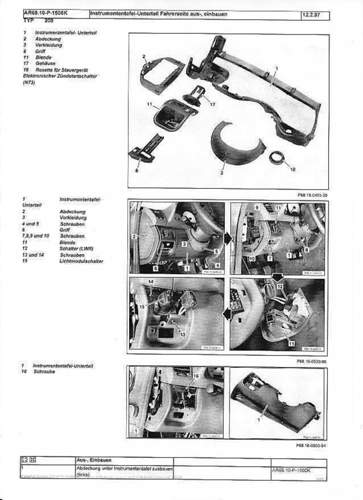

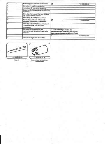

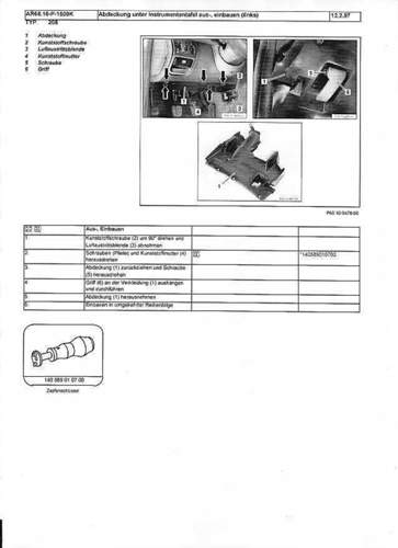

Hi Frank,
um dir bissige Bemerkungen aus dem Forum zu ersparen....
hier für CLK 208... hinter dem roten Griff ist eine Schraube, die einfach rauschrauben und Griff löst sich
die folgende Bescheibung sollte ausreichen
Grüße waltgey
Clk-unterteil-fahrerseite
Clk-unterteil-fahrerseite1
Clk-unterteil-fahrerseite2

Hallo, ich möchte gerne meinen Lichtschalter wechseln, aber wie kann die Hebeltechnik für den Motorhaubenbowdenzug ausbauen? Ich muss ja wohl die komplette Lenkradverkleidung ausbauen?
Vielen Dank für eure Hilfe.
