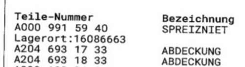

Hallo , hab heute so ein Teil geschrottet , bekommt man den Wasserabweiser nur bei DB ??
Die 2 Clipse sollen ca 6 € kosten . Hat jemand einen Tipp ?
@nsa2008 schrieb am 28. Juli 2021 um 19:56:37 Uhr:
Ich habe diese bereits gewechselt, beide Abdeckungen und die Nieten dazu.
Im Anhang, siehe Bild, die Teilenummer.
VG
Teilenummern
