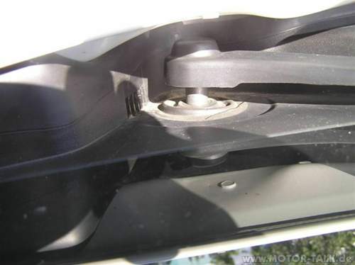

Bilder sagen mehr wie Worte: Unter der Verkleidung der Heckklappe (Anschlussteil ans Dach) habe ich ein schönes Feuchtbiotop (Auto ist 8 Monate alt).
Ursache ist klar. Das Kunststoffteil liegt nicht schön am Dach an sondern steht einige Millimeter weg. Der ganze Schmutz/Blütenstaub etc. der mit dem Regenwasser nach hinten wegläuft (acuh entlang der Reling) wird somit direkt unter diese Vekleidung gespült, statt entlang der Falz abzulaufen. Der Schmutz sammelt sich, das Wasser staut es dann irgendwann.
Selbst wenn es tagelang nicht geregnet hat ist es da drunter noch feucht.
Ich werde es mal in der Werkstatt ansprechen aber ist wohl "Stand der Technik", nehme ich mal an.
Sollte man aber sicher drauf achten und regelmäßig saubermachen....
Find ich nicht so toll....

Auf jeden Fall soll diese Verkleidung meiner Meinung nach eben nicht so dicht abschließen, damit das Wasser auslaufen kann und den Dreck auspült. Das ist leider nicht so, und so sammelt sich der ganze Schmodder.
Dann frage ich mich, wozu überhaupt diese Vekleidung. Wenn sie das Wasser nicht über die Dachabschlusskante hinwegführen soll (und somit das Wasser aus den diversen Öffnungen für Scharnier, Motor, etc. fernhalten). Zur Dachmitte hin liegt sie ja stramm an, ich denke, da ist sie weitestgehen dicht. Nur an den Rändern liegt sie nicht an. Nach unten hin hat sie ebenfalls eine gute Vorspannung, daher kann der Schmutz auch nicht raus. Das kann so nicht gewollt sein. Niemals.
Der Schmutz alleine ist auch nicht das Problem. Aber Abtrocknen muss es können. Schmutzige Stellen gibt es zu hunderten am Fahrzeug, unter jeder Verkleidung sieht es so aus, aber dass die Feuchtigkeit so stehen bleibt (ggf. auch mal salziges Wasser im Winter), dass halte ich für nicht ganz optimal. Die Korrosion hat alle Zeit der Welt.

habe den dreck auch entdeckt. die teile lassen sich leicht entfernen. nach der reinigung wieder draufstecken und gut.
Ich hab gerade mal unter die Verkleidung geschaut, dort war relativ wenig Dreck versammelt. Dann hab ich mal rechts und links unter die Dichtungen geschaut. an den Senkrechten stellen war jede Menge Dreck, und es hat schon an 2 Stellen angefangen zu rosten. Zwar nur Oberflächlich, aber immerhin. Der Wagen ist jetzt 3,5 Jahre alt 😕
Leider hat mich der Regen überrascht, aber wenn es mal wieder schöner ist, werde ich wohl mal die gesamte Dichtung und die beiden seitlichen Verkleidungen des Kofferraums überprüfen (müssen).
Werkstatt wird wohl nix bringen, da die Garantie nur gegen Durchrostung von innen giilt.
Weiß jemand ob die Dichtung nur aufgesteckt ist, oder ist die noch zusätzlich festgeklebt?

wenn du vorsichtig die kunststoffstifte aus der gummidichtung rausziehst, kannst du diese wieder verwenden. du musst die stifte mit einem schraubenzieher anheben, anschließend mit der hand oder zange rausziehen...ist nicht schwierig🙂.

Ich fand es heute am einfachsten die Stifte zu entfernen, indem ich die ganze Verkleidung als Hebel benutze.
Danach den inneren Stift aus der Gummihülle raus fummeln, und beim einsetzen erst die Verkleidung positionieren, die Gummihülle ins Loch drücken (ich hab einen Inbusschlüssel dazu genommen), und dann den Plastikstift einsetzen.
Durch den Plastikstift wird die Gummihülle wie ein Dübel gespreizt und sitzt fest.

Die Abläufe in der Plastikverkleidung der Scheibenwischer (die Abdeckung, aus der die Wischerantriebe rauskommen) sind sehr engmaschig und verstopfen schnell. Da die Wischerarme in einer kleinen "Kuhle" liegen kann sich hier das Wasser stauen und der "Wischeraustritt" steht somit auch unter Wasser, dass begünstigt die Korrosion an der Stelle.
Es ist ja grundsätzlich so, dass alle Ablaufstellen frei sein müssen. Das war schon immer so und ist auch heute nicht anders. Nur verstehe ich nicht, dass diese Abläufe immer kleiner und feiner gestaltet werden. Außerdem sind sie immer Versteckter angebracht, man muss schon bewusst danach schauen und beim Reinigen bricht man sich fast die Finger.
Klar muss der Austritt immer größer als der Eintritt sein, um ein Verstopfen an unzugäglichen Stellen zu verhindern, aber diese "Mikro"-Siebe sind doch kontraproduktiv.
Bei meinen früheren Autos waren das z.T richtige Löcher und da konnte man auch mal den Schlauch reinhalten und ordentlich durchspülen.
Ich halte beim Auto waschen immer den Schlauch drauf, bis das Wasser ordentlich abfließt. Bei einem Vorgängerauto war oben alles frei, dafür hab ich irgendwann mal fast ne Handvoll Schlamm unten an der Ablauföffnung rausgespült. Dann doch lieber oben zu, wo man besser dran kommt.
