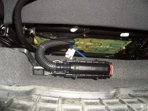

ich hätte da mal ne Frage, auf die ich so noch keine Antwort gefunden habe.
Wir haben es endlich geschafft, im Corsa die Waeco SH45 zu montieren.
Soweit alles kein Problem, originale Sitzheizungsschalter sind verbaut, da eh alles bis zum Stecker unterm Sitz verkabelt war.
JETZT kommt allerdings der Moment, wo der Elefant (noch) kein Wasser lässt:
am fahrzeugseitigen Multistecker unterm Sitz sind in der mittlere Buchse die beiden Kabel für die Sitzheizung. Daran würde ich gerne die Waeco anschließen. Also entweder die Kontakte im fahrzeugseitig verschraubten Stecker auspinnen oder abpetzen und daran dann die Sh45.
NUR: Was sind die beiden Kabel, weil ich wohl gelesen hab, dass man sich die Masse für die Sitzheizung an ner Sitzschraube holen soll!?!
Ist es dann eine Zuleitung für Sitzfläche und die andere für den Rücken oder ist dort doch eine Masseleitung bei?
Kann mir das jemand beantworten?
Danke und Grüße
Alex

Hallo die beiden Kabel sind einmal + und Masse ganz normal. Eigentlich sollte man die Waeco nicht an den Original Kabelbaum anschließen da der Thermowächter fehlt . Der sitzt ja bei Waeco im mitgeliefertem Kabelbaum. Bei den Opelmatten ist er an der einen Matte dran deshalb auch das viereck im Sitzpolster.
Wenn dein Corsa dann mal abbrennen sollte freut sich deine Versicherung. Mfg

So, also die Teile sind nun funktionsfähig eingebaut. War wirklich nur die Kabel verbinden.
Allerdings bin ich in Sachen Temperaturwächter im Kabel skeptisch... In der Matte der Rückenlehne war jeweils was eingebaut, was wie ein Temperatursensor aussieht!
Also ich denke, der ist iin der Matte drin...
Danke für eure Hilfe!
der ist auch in der matte drin. (siehe bild)
wie soll es denn funktionieren wenn der sensor im kabel verbaut ist? so ein quatsch.

Nein ist es nicht da ich die Originalmatten erst vor kurzem eingebaut habe, sieht aus wie ein Relai und hängt an der einen Matte dafür ist das viereckige loch.
Ich hatte in meinem Corsa A damals eine Waeco SH 45 und da war der Thermowächter im Kabelbaum mit eingearbeitet sah auch aus wie ein Relai und es stand auch in der Skizze das es der Thermowächter ist.
Mir ist damals trotzdem eine Matte durchgebrannt von innen war der Sitzbezug total angebrannt.
Ich hab auch nur einen hinweiß gegeben was dann los ist wenn der Wagen abbrennt wegen sowas. Waeco ist aus dem Schneider und Opel auch da ihr eine Bauartveränderung vorgenommen habt.
Die versicherung braucht auch nicht Zahlen.
Will hier auch keinem was Schlecht machen nur darauf hinweisen.

Also der komplette kabelbaum von den Matten bis zum sicherungskasten und vom sicherungskasten bis zu dem schalter/n werden mitgeliefert??
sind die von carbon technik gut?
also den kabelbaum wirst du dir selbst konfektionieren müssen, wenn du es so wie original haben willst. im schlimmsten fall musst du n kabel vom sika, über taster zu den matten ziehen. außer, wenn evtl. was vorverkabelt ist...
Nee ich hab schon geschaut, also ich muss die kabels selber ziehen! (leider ) aber es liegt dir auch keine info vor, ob in dem mit gesandtem paket der komplette kabelbaum dabei ist oder? mhhh...
also im Waeco SH45 paket ist dabei:
- 2 normale schalter
- 4 matten für 2 sitze
- 1 relais
- 2 sicherungen, 10A für die matten und 5A fürs relais
- 1 universal kabelbaum.
- paar klebestreifen für die monatge
- 1 anleitung
zur universalen monatge:
- masse
- dauerplus
- zündungplus
_________________________________________________________________________
zur originalen monatge:
vom lieferumfang entfallen folgende teile:
- 2 schalter
- 1 relais
- halbwegs der kabelbaum.
folgende teile braucht man:
- 2 originale sitzheizungschalter
- 1 blende für die schalter+ziggi.zünder
- 2 stecker für sitzheizungsschalter(wenn nicht vorhanden)
- 2 pins für den sicherungskasten
- man "muss" 2 leitungen vom sicherungskasten zum ziggi.zünder legen. würde eine 0,75mm² leitung nehmen.
- am ziggi.zünder angekommen verbindet man die leitung mit dem originalen sitzheizungschalter.
von dort aus gehts weiter bis zum sitz.
- fertig.
ich brauchte eine arbeitszeit von ca. 6h.
