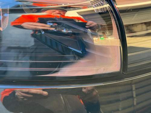

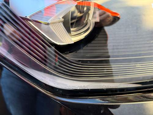

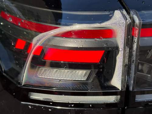

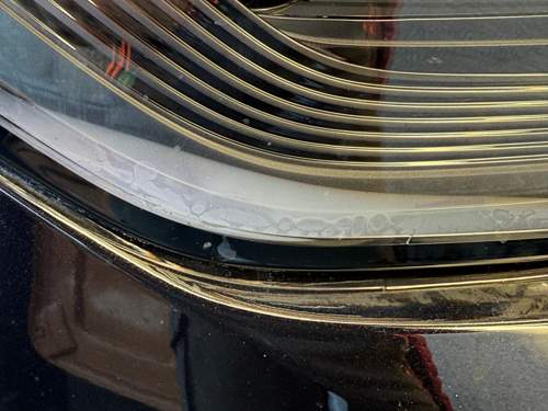

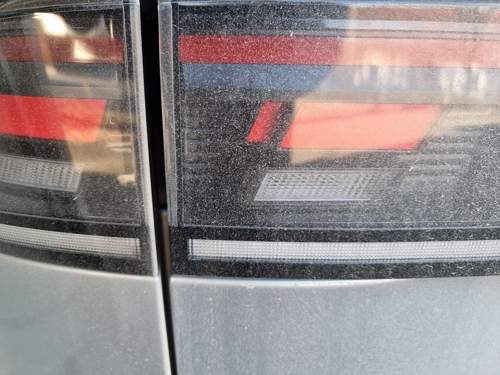

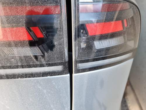

der Wagen stand heute in der Sonne und zeigte Kondeswasserbildung in allen drei Rückleuchten. Ist das normal? Kann ich das beanstanden?
Gerade auf dem ersten Bild sieht man die deutliche Tröpfchenbildung im Innern einer Leuchte.
Der Tiguan wurde im Mai zugelassen und heute ist mir das zum ersten Mal aufgefallen.
Tröpfchenbildung links
Kondeswasser
Kondeswasser 2

Exakt so sehen meine auch aus, allerdings im Passat. Ich hatte es in allen Voll-LED Fahrzeugen, aber noch nie so extrem wie gestern.

Damit würde ich direkt zum freundlichen zurück … das ist so nicht korrekt …

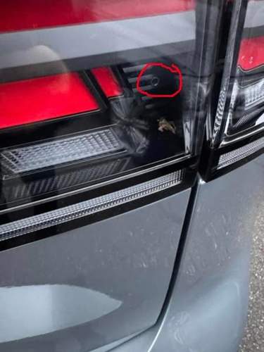

Das ist bei LED's normal.
Auf dem ersten Bild siehst du rechts ein kleines Loch.
Das dient wohl der Entlüftung wegen der Wärmeentwicklung der LED.
Somit kommt auch Feuchtigkeit rein, die aber auch wieder verdampft wenn das Licht dann an ist.
Wurde hier auch schon besprochen.
Der "freundliche" wird dir nichts anderes erzählen.
Gerade nochmal nachgeschaut, war ein Beitrag auf Facebook.
Dort wurde gesagt, dass bei den alten Glühbirnen das Kondenswasser über die Wärmeentwicklung beseitigt wird und bei LED's über das Entlüftungsloch.
Frag halt beim Freundlichen nach.
Ok …scheinbar soll es den dann so korrekt sein dann beachte bitte meine Antwort nicht … hab ich zwar noch nie gesehen .. und bei keinem meiner Autos mit LED gehabt .. aber gut lass mich ja auch gerne aufklären .. 🙂 frage mich nur gerade selber macht es Sinn ein elektronisches Bauteil mit einer luftungsöffnung zu betreiben wo sein schlimmster Feind ( Wasser, Feuchtigkeit ) eindringen kann zu betreiben ??warum kein kleiner Lüfter wenn benötigt? Was mach ich mit nem hochdruckreiniger???

Wo soll da bitte ein Loch sein? Wäre ja auch kontraproduktiv das Belüftungsloch nach außen zu machen wo der ganze Schmutz von der Strasse und Wasser beim Regen oder in der Waschanlage reinkäme.
Siehe Bild, rot umkreist.
Loch

@Rantan schrieb am 28. Dezember 2024 um 13:00:45 Uhr:

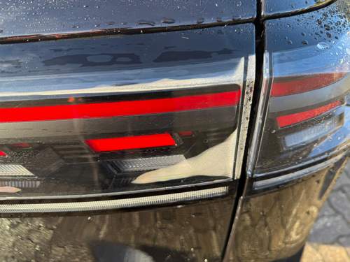

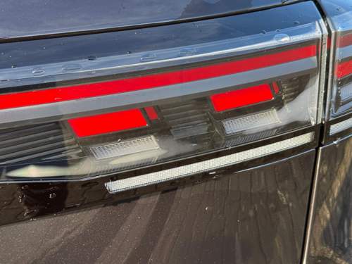

So, jetzt habe ich das gleiche auch an einem Frontscheinwerfer (s. Bilder). Fahre auf jeden Fall mal zu VW.

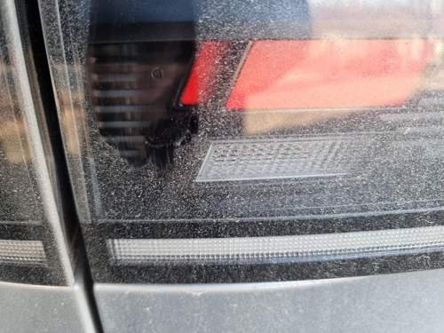

Sorry @Rantan, das sind keine Löcher. Ist ne optische Täuschung, vermutlich vom Guss der Teile. Schaut nur aus als wäre es ein Loch, ist aber geschlossen. Hab mal Photos von meinem angefügt.
Vor dem Putzen
Danach
20241228
Tja, so ist das wenn man sich auf die Aussage von anderen verlässt.
War eben am Auto. Da sind tatsächlisch keine Löcher, nur runde Vertiefungen.
Somit ist die ganze Theorie mit der Entlüftung ein Märchen.
