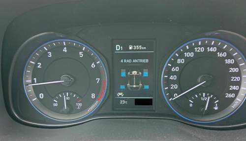

Habe gestern meinen Kona in Empfang nehmen dürfen und ja diese Anzeige ist vorhanden, finde ich persönlich super
Mein Kona EZ 01/2019 hat diese Anzeige auch schon.
Dito. Ist genauso vorhanden bei meinem :)
Hhm, stimmt es, dass der Kona 4WD immer auf Allrad anfährt?
Das sagte mir ein Verkäufer. Ich glaub's aber nicht.
Mit Eurer Anzeige müsste man das ja erkennen können. ;)

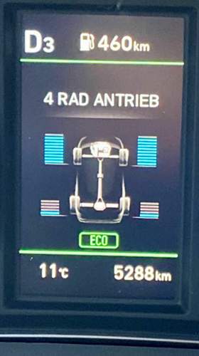

Nein, der Kona fährt überwiegend mit Frontantrieb. Nur bei auftretendem Schlupf an Vorderrädern und beim Beschleunigen bzw. beim Anfahren wird der Antrieb auch über die Hinterräder bis zu 50% per Haldex-Kupplung aktiviert.
Im Sportmodus Beispielsweise schickt er immer mind. 10% auf die Hinterachse, egal bei welcher Geschwindigkeit wenn man beschleunigt.
Die Abstufungen die er hier anzeigt sind 100% vorn bis 50-50 in 10% Schritten.
Aktiviert man die Mitten-Differenzialsperre wird die Anzeige ausgegraut und es steht in einem Kasten "Allradbetrieb" im Display. lt. BA kommt er jedoch trotzdem ab ca 30 km/h wieder in den Normalbetrieb und unter 30 km/h ist die Sperre wieder drin (wenn ich es noch richtig im Kopf habe). "Allradbetrieb" steht jedoch solange im Display, bis der Schalter erneut betätigt wurde.

Sieht beim Anfahren so aus wie auf dem Foto.
