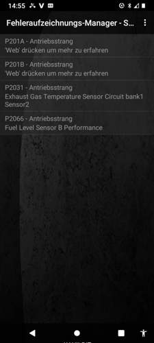

Da bin ich Mal wieder.....

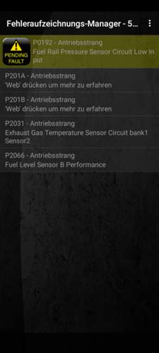

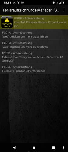

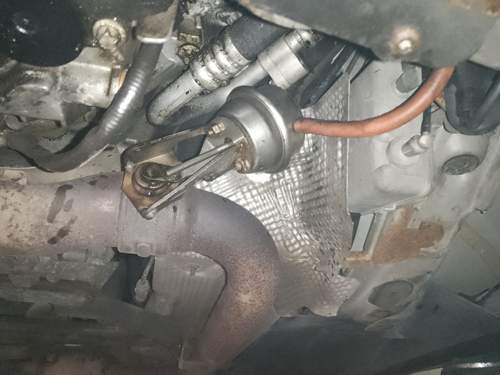

Nachdem ich die Lamdasonden getauscht habe, der Kat und die Steuerzeiten kontrolliert sind, ist mir beim Probelauf aufgefallen das irgendeine Unterdruckdose am Auspuffrohr öffters klemmt. Habe ich dann gängig gemacht, aber läuft immer noch unrund, auch keine volle Leistung, krasser Leistungsabfall während der Fahrt, fast bis Stillstand. Desweiteren ist mir aufgefallen, dass der Kommpressor jetzt Druck aufbaut nachdem ich die Unterdruckdose am Krümmerrohr festgesetzt habe, aber vermutlich die Lager hin sind, weil mahlendes Geräusch aus Kommpressor kommt.
Zig Mal ausgelesen und Fehlercodes ohne Ende.
Ich lade das ganze Gedöns Mal hier für die lieben Talker Mal hoch. Ich muss erstmal überlegen ob ich weiter an dem Auto mache, aber gerne bin ich für Ratschläge, oder auch Fachsimpelei offen.
Screenshot-20230131
Screenshot-20230131
Screenshot-20230131

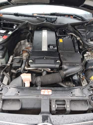

Mach doch mal ein paar Bilder von deinem Motor. Ich kenne keinen Kompressor mit Verbindung zum Abgasrohr. Komische Sache.
Hi Benz Fan,
Hier Mal ein Bild von dem Motor. Danke nochmal für Deine Anteilnahme. Ich finde es für das Fahrzeug sehr schade. Der ist so eigendlich von Karosse und auch innen noch gut in Schuss. Ich würde den CLK am liebsten auf die Straße bringen. Ich trau mir schon viel zu und habe auch einige Jahre Schraubererfahrung, aber bei dem Fahrzeug bin ich leider Ratlos. Na Mal schauen was ich mache...

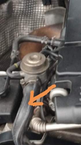

Rein Interesse halber, hätte ich gerne gewusst, was diese Klappe für eine Funktion hat?!
Welche Klappe meinst du? Den Schlauch für Agr, kannst du mal komplett zu machenzum testen. Direkt hinter der Unterdruckdose, zb. mit nem Korken. Sind denn die Einspritzdüsen in Ordnung?

OK. den Schlauch mach ich zu. Einspritzdüsen hab ich noch nicht nach geschaut, werde ich noch machen. Ich lade nochmal ein Bild von der anderen Unterdruckdose vom Krümmer hoch. Ich hätte gern gewusst wofür die ist!? Ich vermute das die Unterdruckdose eine Klappe im Krümmer steuert. Ich hab echt so eine Auspuffkonstrucktion noch nie gesehen.

Mit dem CGI hast du wirklich ziemlich ins Klo gegriffen.
Der Motor ist halt nach kurzer Zeit aus gutem Grund wieder eingestellt worden. Somit kennt sich auch praktisch niemand damit genauer aus und spezifische Ersatzteile sind rar. Alleine dass man den mit Super Plus betanken muss, sollte abschrecken.
Dieses Konstrukt ist mir auch nicht bekannt, zumindest nicht bei Benzinern. Die alten Diesel hatten früher ein Abgasklappe.
