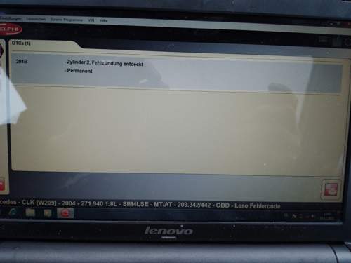

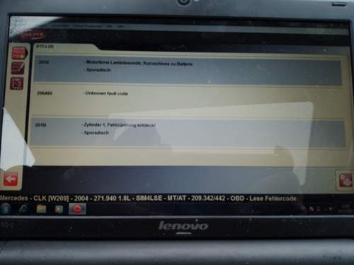

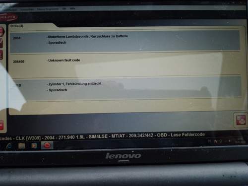

Hallo liebe Forummitglieder,
Habe einen CLK 200 cgi Bj. 203 km 192.000gekauft. Zündkerzen neu, Ladeluftsensor neu. Beide Lamdasonden neu. Kompressor baut kein Druck auf, keine Leistung zündaussetzer auf verschiedenen Zylindern, Mal so Mal so.sehr hoher Spritverbrauch. Ausgelesen mit Delphi. Nach Umbau mit Mercedessoftware zeigt er keine fehler mehr an, nach löschung der Fehler. Motorkontrolleucht geht aber immer wieder an und Motor ruckelt während der Fahrt und verliert immer meh Leistung.
Könnte vielleicht der Kompressor den Geist aufgegeben haben?
Wenn ja, wer kann mir Raht geben, wo ich ein gut und günstiges lei bekomme?
Vielleicht eine Teilenummer.
Motor M271
Dankeschön und ein guten neuen Start ins neue Jahr!

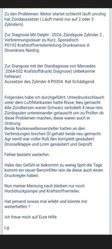

Ich hab da noch eine interessante Geschichte gefunden. Das lade ich Mal in Bilddatei hoch. Wäre nett wenn Du dir das Mal anschauen würdest und Deine Meinung dazu äußerst,denn genau so benimmt sich mein clk auch. Herzlichen Dank im vorraus und
LG
Robert
Habs gelesen, dein Kompressor hat keine Hochdruckpumpe. Es sei denn du hättest einen seltenen CGI Kompressor. Du schreibst ja das dieser keinen Druck aufbaut. Wie kommst du auf diese Diagnose?

Ja ist ein seltener 200 cgi mit 125 kW!

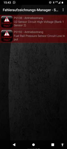

Hatte ganz vergessen noch ein Bild von "torque" hoch zu laden.
Das Holz ich dann hiermit Mal nach. Vielleicht kann jemand was dazu sagen....
@Wandersmann2016 schrieb am 24. Januar 2023 um 16:50:41 Uhr:
Mir scheint es eher am Raildrucksensor zu liegen, eventuell noch in Verbindung mit der Lambdasonde
Macht Sinn.
Oder was auch sein kann, das die HD Pumpe einen weg hat, zu wenig druck aufbaut und deswegen der Fehler. Ich würde vorher mal manuell die Ktaftstoffdrücke messen wenn möglich, beim Rail müsste es eigentlich einen Anschluss dafür geben.
