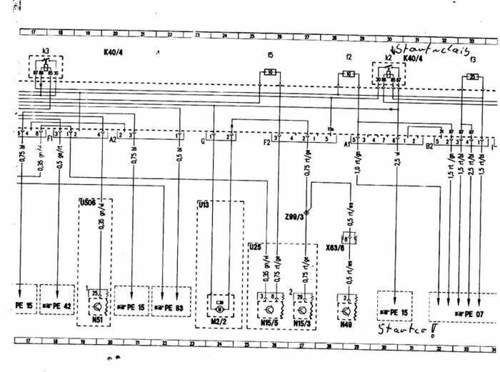

Schaut euch doch bitte mal das K40 Relais an (sitzt im SG-Kasten bei der Diagnosedose). Öffnet es und schaut auf der Relais-platine nach einer kalten Lötstelle. Das ist ein bekannter Fehler und führt dazu das der Kompressors nicht mehr angesteuert werden kann. Natürlich nur beim vor Evo Motor.
Eine kalte Lötstelle sieht man ja nicht direkt. Ich möchte schon wissen,wonach ich suche. Hat jemand einen Schaltplan dafür?

@ LucaAlessandro,
das Du kalte Lötstellen nicht erkennst ist natürlich
sehr schade, CLCrisu's Idee ist nämlich die Richtige.
Einen K40 Schaltplan hättest Du per SuFu hier bei
uns finden können, so habe ich es (garantiert letztmalig)
für Dich getan...
Bitte berichte wenn Du den Fehler gefunden hast.
viel Erfolg.
K40
