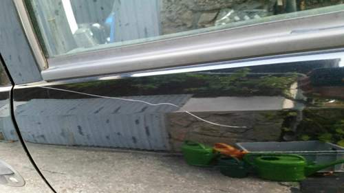

ich habe vor einiger Zeit einen alten 03er Corsa C von meinem Opa geerbt. Der Zustand des Lackes ist - nunja wie soll ich sagen... ziemlich schlecht. 🙄
Damit ihr euch mal ein Bild verschaffen könnt anbei einige Bilder.
Ich denke der Wagen hat bisher keine Aufbereitung erlebt und wurde sporadisch mal in der Waschanlage gewaschen. Der Karren ist eigentlich komplett mit diesen feinen, schwer sichtbaren Kratzern übersäht und hat an manchen Stellen auch tiefere Kratzer vom Parken und Leuten die mit dem Schlüssel hängenbleiben.
Ich habe einen kleinen Kärcher, Wascheimer und eine Festo Rotex 150 E Maschine zur Verfügung. Den Rest müsste ich mir kaufen. Ich bin nicht so krass anspruchsvoll und brauche daher auch nicht die besten Produkte und ein lupenrein perfektes Ergebnis. Preis-Leistung muss stimmen. Kann ich die gekauften Produkte dann eigentlich auch für ein anderes Auto verwenden oder braucht man lack-spezifische Mittel?
Was kann ich denn gegen die tieferen Kratzer tun? Macht ein Lackstift Sinn?

Als erstes sollte gesagt sein, dass der Opel-Lack sehr weich ist, d.H sehr gut zu Polieren ist. Die meisten Defekte wirst Du somit spielend einfach beseitigen können. Für den Tiefen Kratzer an der hinteren Tür auf der Fahrerseite ist hier aber Schicht im Schacht.

Den Tieferen Kratzer kannst Du wunderbar mit einem 3-in-1 LackStift - dieser beinhaltet Grundierung, Basislack und Klarlack - der Firma "QLS" ausbessern, dieser fungiert wie ein Kugelschreiber, sprich mit Mine. Mit diesem kannst Du haargenau den Kratzer auffüllen, Aushärten lassen (min. 24h) und im Anschluss drüber Polieren. Das ist die günstigste Alternative. Theoretisch könntest Du den lackstift auch öfter benutzen, und den Lack plan mit dem vorhanden schleifen, die erfordert aber wieder weiteres Equipment und für den Corsa sollte die "normale" Variante durchaus ausreichen. Zumal du gesagt hast, dass es nun nicht Übertrieben sein soll 😉 So könntest Du auch theoretisch den schaden von Bild 12 ausbessern.
Auch nicht mit nem Lackstift?
Doch klar, damit bekommst Du das beseitigt, zumindest so, damit man es nicht direkt sieht.
