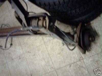

Hallo!
ich hab eine komplette hinterachse mit bremsen vom G60 angeboten bekommen um 80 euro. Würde die was bringen in meinen Golf2 TD ? und kännt ich trotzdem 13 Zöller damit fahren ?
mfg
christoph

mmh schlecht ist die achse net wegen stabi und die bremsen fassen gut zu aber da ist dann 15" minimum an felge

an die hinterachse mit scheibe passen 13 zoll nur an die g60 vorderachse nicht da ist min 15 oder th line als 14 zoll die passen auch.
also hinten passen bei g60 achse und g60 bremse hinten die 13 zöller auch ??
jau ;D
G60 hat hinten auch 234mm wie alle anderen 2er Golfs mit Scheibe auch.
oh das wusste ich ne dachte rundum 15" mind
und für 80 eus würd ich die sofort nehmen
nur synchro hat ne andere achse sonst gibts nur die starre mit stabi und ohne stabi

hier ist ein foto der achse
http://i9.photobucket.com/albums/a63/jonny_park/d2_1.jpg
sicher passt die, golf2 jetta2 achsen passen untereinander egal welches modell
nur das prob ist das rallye golf ein synchro ist und die hinterachse demnach ne antriebswelle usw hat
ist es viel aufwand die achsen auszutauschen ? wieviel stunden dauert das ca ?
äm was nützt dir ne allradachse mit antriebswelle bei nem td?
Wie man auf dem Foto sieht ist die Achse nicht vom Rallye 😉 Alleine schon aus dem Grund würde die von so nem Spinner nicht kaufen, aber gut. Wichtig ist nur das die Bremszangen einwandfrei gehen und du mußt den Kram nachher eintragen lassen.
Neue Handbremsseile brauchst du auch noch.

nein ich hab jetz nicht die antriebswellen vom synchro gemeint sondern meine alte hinterachse die jetz drin ist raus und die g60 rein. :-)
ja stimmt sie ist garnicht vom ralley, sorry. hab da was verwechselt.
dürfte es schwer sein die achse einzutragen ? ich denke eher nicht oder ?
die bremssättel funktionieren laut besitzer einwandfrei.
sorry das bild hatte ich net gesehen ja das ist ne normale achse und somit net vom rallye golf
